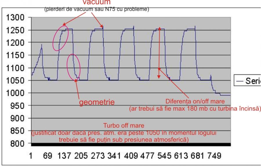

Eu cred că turbina ta are cam de toate :mellow:
Am explicat pe grafic de ce cred asta. În primul rând cred că nu este reglată corespunzător, dar mai aşteaptă păreri de la colegi cu experienţă în domeniu care-şi mai bagă şi unghiile pe la turbine. Ce ţi-am scris eu este teoretic :).

acel 10% reprezintă factorul de umplere (adică cât comandă ECU să fie N75 deschisă) . Uite aici explicat foarte bine care este treaba.

adriannnn daca imi permiti ,pana iti raspunde lupo...ce istoric are turbina ta?vad turbo off 1050mbari mi se pare ca e cam mult...
ti am facut eu grafic la bs 011

Inseamna ca presiunea atmosferica in momentul testarii era mai mare si ECU a corectat ?
Modificat de daniel80
presiunea atmosferica este 999mbari in zona ta,ar fi trebuit sa ai un turbo off de 950-980mbari...tu ai 1050mbari..
cauzele pot fi
- s a scurtat tija si asta duce la limp mode,cand desfaci verifica pasta de blocaj pe surul de stop si pe tija la actuator
-sau geometria blocheaza pe capat de cursa,tija nu mai sta extinsa la maxim
in bs 003 recircularea un pic marita,egr on ai intre 185-210...ar trebui sa sai intre 230-250mg,..valorile astea pot si influentate si de reglajele la turbina,inclinatia vanelor

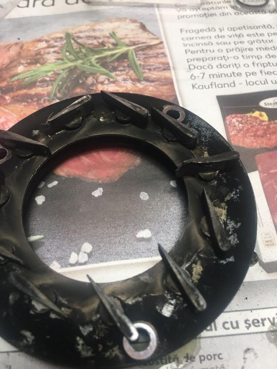

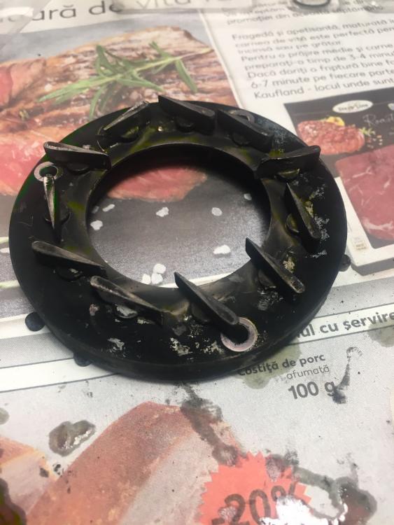

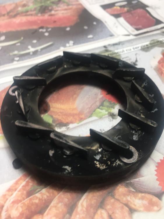

Update: turbina se trimite azi la Bucuresti pentru diagnosticare.
Ramane de vazut ce gasesc cei de acolo la ea, dar probabil se va reconditiona complet..
Difera valorile turbob on-off(bs11) intre motoarele pd si non-pd?
Ms.
A venit si verdictul.
Intra-adevar, geometria era murdara etc dar fiindca am tot mers cu masina asa, axul a avut de suferit din cauza temperaturii inalte si a suprapresiunii (s-a "ars").
Aviz celor cu probleme similare, dupa cum spunea cineva pe alt topic, e mult mai ieftin sa o repari la inceput de probleme.
Se reconditioneaza integral in acest moment.
Modificat de Adriannnnn
Trebuie inlocuita, este deteroirata fizic :(
Am stat și m am uitat la poze , sa înțeleg ca uzura fizica de care spui tu este la vârful paletilor ?
calamina e dusmanul geometriei,si facea suprapresiune chiar si cu palele ciupite
Da, cel putin 2 pale sunt dezintegrate si nici restul nu arata bine. De asta trebuie inlocuita si nu curatata. Pe langa faptul ca era blocata si nu facea toata cursa... maine se monteaza turbina reconditionata complet pe masina, sper sa fie totul ok. Am inteles ca si axul si/sau palele erau deteriorate.
