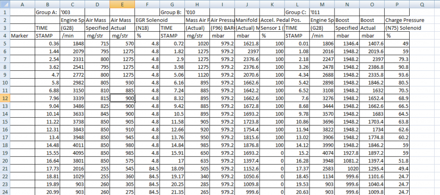

Atasez un log pe 3-10-11 pe diferite turatii, nu doar in treapta 3 full throttle deoarece am probleme in turatii joase. Masina raspunde foarte greu la acceleratie si lent pana in 2200rpm cand zvacneste si urca in ture. Pe log am vazut ca MAF-ul nu da valori in intervalul specificat in VAG test nici peste 4000rpm dar nu sunt sigur. Imi dati va rog un sfat  ce ar putea fi suspect din log si ce problema putea fi.
PS: Am schimbat sapt trecuta MAF-ul cu al unui prieten (de pe un motor ATJ) sa vad daca se schimba comportamentul masinii, dar comportamentul a ramas aceleasi cu ambele MAF-uri. Logul e facut cu MAF-ul lui. Conteaza daca senzorul e luat de pe alt tip de motor?

Până să ajungem al turbo, din BS003 reiese că EGR este mort, ca şi cum nu ar avea vacuum. Verifică dacă nu cumva membrana de la EGR este spartă (pune un furtunaş la ştuţul EGR şi trage aer cu gura să vezi dacă ţine vacuum-ul-trebuie să rămână limba lipită de furtunaş). Dacă este aşa înfundă furtunaşul care vine la EGR cu un şurub ca să nu mai piardă vacuum şi refă logurile. Dacă membran este ok verifică dacă furtunaşele sunt ok şi dacă nu cumva EGR este blocat  pe închis(dacă este funcţional cât de cât, atunci când tragi aer cu gura şi îl eliberezi trebuie să se audă un clamp).
Nefuncţionarea EGR nu dă limp mode, dar pierderile de vacuum influenţează funcţionarea electrovalvei n75.
Doar la BS011 m-am referit să-l faci cu motorul mai încins (o geometrie cu tendinţe de blocare se vede mai bine la temperaturi înalte când se mai dilată materialele) şi lasă-l să ruleze cam un minut .

Completez cu scanarile facute dupa obturarea furtunului de la egr.(egr defect - membrana sparta).
LOG-01-003.CSV
LOG-01-003-010-011.CSV
LOG-01-011-motor cald.CSV
LOG-01-011-motor rece.CSV

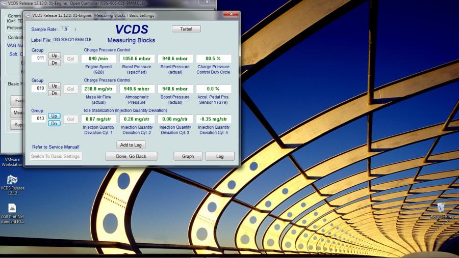

Salut.Am pus vcsds pe masina personala Passat B6 2.0 TDI BMP si am vazut ca la engine grup 11 boost pressure (specified) e 1050.6 mbar la relanti si la rece si cu motorul la 90 grade.Am facut BS pe 11 si a urcat de la 948.6 pana la 1111 mbar  si la BS pe grup 3 de la 240 pana la 430 . Masina merge ok,doar din ce am mai citit normal ar trebui sa fie o valoare sub 1000 mbar nu?

Salut.Revin cu loguri.Masina merge bine,din cate imi dau eu seama nu am probleme la egr,turbo,doar vreau sa stiu de ce e valoarea de 1050.6 mbar pe grup 11 cand la altii am vazut ca e sub 1000 mbar?
Masina am luat o cu dpf anulat fizic si soft .Multumesc.
