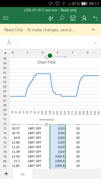

Fiind ALH, cand intri in BS 011, trebuie sa ti tu cu piciorul accelerat in jurul valorii de 1407rot/min. Diferenta intre turbo ON si OFF ar trebui sa fie cca 180mbar, cu motorul incins bine. Valoarea la OFF ar trebui sa fie egala cu presiunea atmosferica, adica 958.8-969mbar, in cazul tau.

Cred ca am gasit problema. Capsula vacum de la turbo este sparta. Am tras aer cu gura pe futrun si nu tine vacum deloc. Am verificat si furtunul si este in regula. Este greu de schimbat? Regajul tijei se face intr-un fel?
