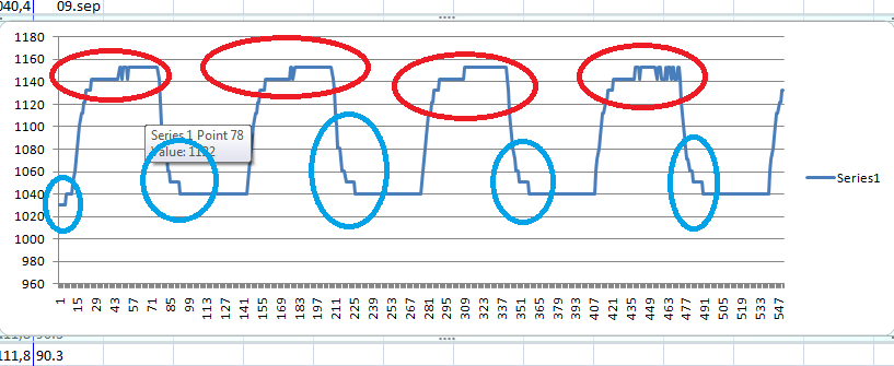

Recirculare mare - 62% gaze recirculate. Pentru un Euro4, e ok, esti cam la limita. (max 60% gaze recirculate).
BS011 - Probleme mari de vacuum/actuator. - verifica vacuumul, actuatorul si grupul de electrovalve. Daca totul e ok acolo, treci la curatarea geometriei si reglajul ei.
Turbo OFF - 1040 mbar Turbo ON 1140 => cursa actuatorului este de doar 100 mbari
Avand in vedere ca in logul in mers, presiunea atmosferica este de doar 989 mbari si tu ai la turbo Off 1040 + variatiile incercuite la BS011 - Geometrie ancrasata. Dupa ce totul e ok pe partea de geometrie si vacuum, verificam reglajele. Dupa asta, vedem daca e bun si MAF-ul (desi, pare sa citeasca bine).

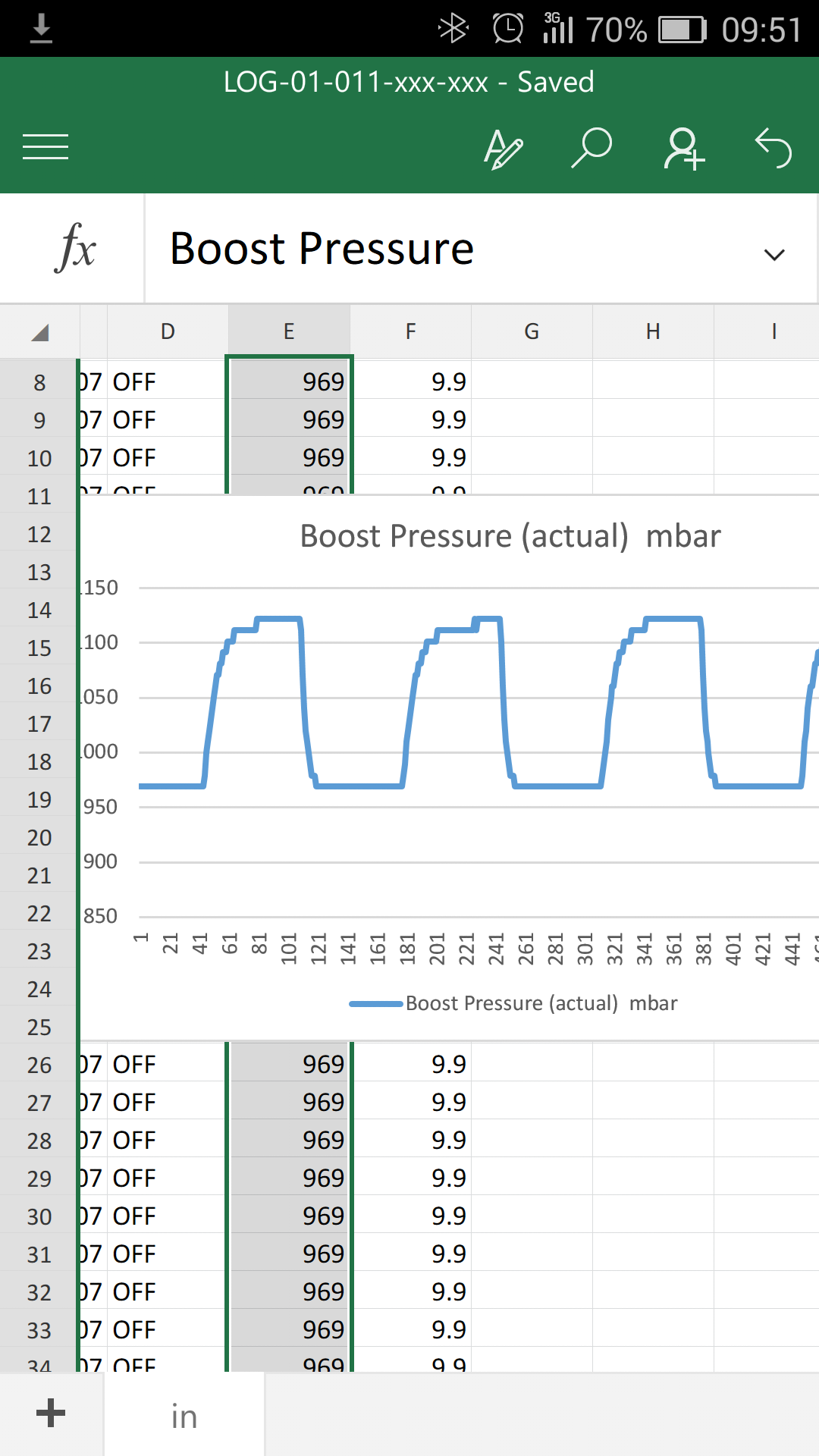

Lasă mai mult, cam un minut, logul din BS011 (de preferat după ce ai mers cu maşina şi este încinsă turbina) şi aranjează coloanele pt ca de pe mobil nu se vede. În topicul de AICI mai spre sfârşit am pus un filmuleţ cu modul de aranjare.

In BS011 - lasa mai mult sa inregistreze, insa se vede de acum ca reglajele sunt aiurea. tija e cam lunga si surubul de stop e enorm de mult desfiletat (diferenta dintre on si off este de "doar" 260 mbari - pe cand tu trebuia sa ai de maxim 180 cu turbina incinsa).

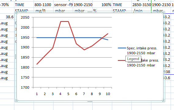

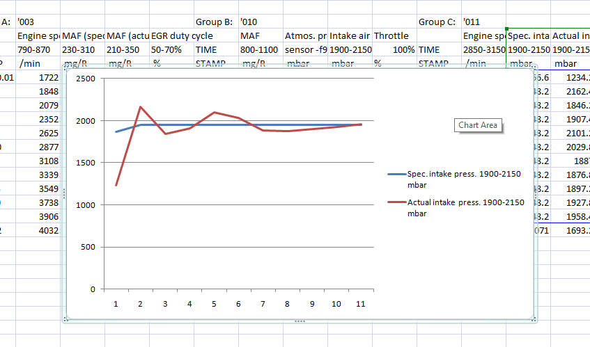

Turbina a fost curatata de catre mine in ianuarie, la fel si maf-ul a fost schimbat iar masina a mers ok pana acum o luna cand s-a rupt un furtunas de la vacuum. Am inlocuit furtunasul iar masina nu mai trage uniform, adica trage pana pe la 1800 da dupaia se simte ca si cum mai intra turbo inca o data si trage si mai tare. Nu e vorba ca nu trage ca trage chiar foarte bine, dar parca nu mai merge asa uniform. Ce poate sa fie ?
Pai daca te uiti pe grafic, ea incearca sa corecteze suprapresiunea si apoi face subpresiune. Normal pana aici. Dar dupaia trece iarasi in suprapresiune si apoi in subpresiune si in finalul logului (cam tarziu) reuseste sa aduca presiunea la cea ceruta de ECU. Daca tu zici ca ai curatat geometria si ai curatat-o bine (temeinic) - suspectez atunci instalatia de vacuum.
In BS011, desi nu ai inregistrat prea mult cat sa ne dam seama, observ ca vacuumul nu este liniar lasat spre actuator ci exponential. Deci, ori mai ai o pierdere pe undeva si compenseaza mai greu N75 ori a cedat electrovalva N75 si lucreaza mai greu sau e obosita.

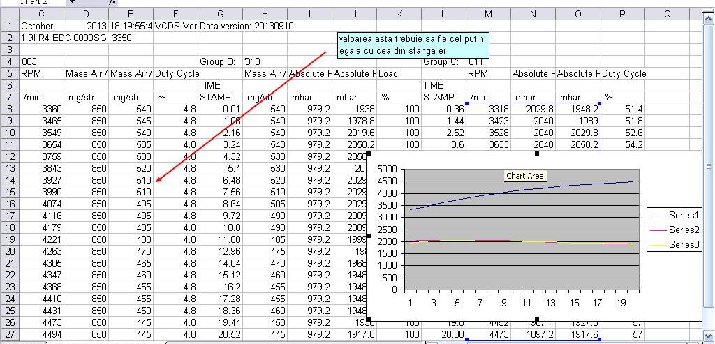

Nu ai făcut logul bine, trebuia făcut de pe la 1800 rpm. Dar chiar şi aşa se vede că problema este la debitmetru, este mort.

Înlocuieşte debitmetrul şi apoi refă logurile corect. Înainte să schimbi debitmetrul verifică puţin şi mufa/firele care vin la el.
