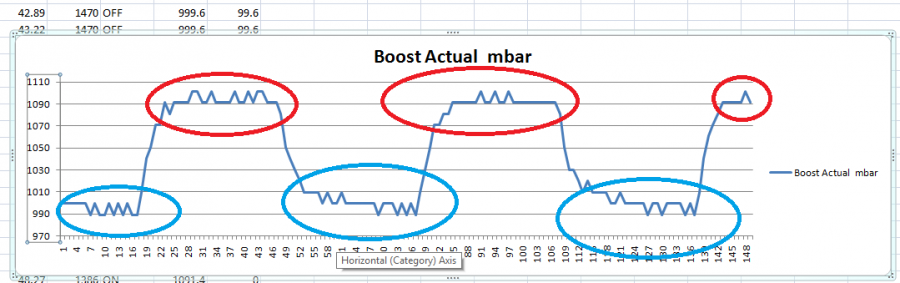

buna seara am revenit cu log-ul promis dupa cum m-am uitat pe el sunt ceva probleme dar nu stiu de la ce .... daca ma mai puteti ajuta cu interpertarea v-as ramane recunascator si cu prima ocazie o bere mare :);)

Azi am anulat circuitul de vacuum spre valva de pe circuitul de anitigel spre filtrul de motorina, iar dupa aceea am intregit circuitul de vacuum spre valva N18 si dupa cum se vede si pe BS-003, EGR a inceput sa functioneze (cu circuitul de vacuum conform schemei de fabrica egr nu functiona), deci pe la aceasta valva aveam pierderi de vacuum, am verificat si are membrana sparta, problema care ramane este ca nici acum nu prea arata bine log-ul. Pana la urma ramane sa masor cu vacuumetrul, vacuum-ul la pompa tandem, cred ca a ramas singura vinovata.
Atasez niste log-uri poate se mai uita cineva peste ele.
Mentionez ca la masina s-a inlocuit turbina, acum intreb si eu, oare lungimea tijei actuatorului este corect reglata??
Multumesc pentru ajutorul acordat.

Ionut, logul nu e bun. La unele modele, motorul nu se tureaza singur si trebui sa-l turezi tu la 1400 rpm. (Incearca sa-l turezi fara a incerca sa compensezi din pedala atunci cand face turbo on/off.
@deztgmures: nu se poate spune nimic de lungimea tijei si surubul de stop atata timp cat sunt probleme mari de vacuum.
Ca idee, ai schema  oriinala a furtunelor de vacuum? Aia trebuie sa o aplici si sa functioneze totul pe masina. Cea mai buna verificare e cu vacuumetrul.
Da, voi masura vacuumul si o sa revin.
Am facut schema de fabrica pe liniile de vacuum si din cauza membranei sparte de la valva de antigel pierderile de vacuum sunt si mai mari egr in aceasta situatie nu functioneaza, am suspendat aceasta valva si egr a inceput sa functioneze dar e evident ca problema nu sa rezolvat.
Voi face masuratori cu vacuumetru si revin...
@ionut-ciprian: Probleme mari de vacuum si geometrie. (verifica tot ce tine de vacuum, incepand cu actuatorul, furtune, N75, EGR, Pompa tandem, supapa unisens, etc)-  Daca nu stii cum sa faci, cauta pe cineva priceput de pe forum din zona ta (gasesti cred ca la prestari servicii).
de asemenea, dupa verificarea vacuumului (cel mai corect prin masurare - nu vizualizare) putem sa ne aruncam si la geometrie, desi, la cum a mers masina ta, mai mult ca sigur ca e ancrasata din nou sau poate nici n-a fost curatata cum trebuie.
