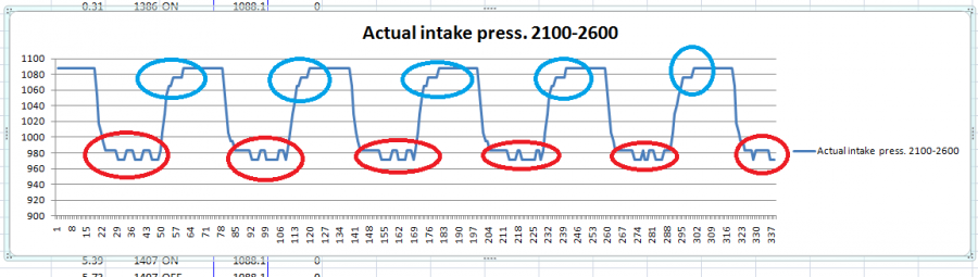

@PatrikTM
Log in mers- se vede ca geometria turbo corecteaza bine, insa, daca te uiti atent pe valoarea masurata vezi ca variaza putin cate putin. Apoi, in BS011 vezi mari variatii:
O data, ai variatii in partea de sus, incercuite cu albastru - > Probleme de vacuum (furtunuri, electrovalve, pompa vacuum, actuator, etc).
Apoi, variatii in partea de jos (si aici fac legatura cu acele mici variatii la corectarea geometriei) ceea ce ma duce cu gandul ca ai probleme cu actuatorul (daca nu a fost schimbat). Daca a fost schimbat si acela si e unul nou...atunci nu pot sa zic decat ca geometria a fost curatata prost.
Acum, reglajele nu sunt tocmai fericite: tija pare putin lunga (971 mbar la OFF vs pres atmosferica - 989.4  (aproape 20 mbar)) - nu e mult, si e cam devreme sa ma pronunt cu privire la asta. daca ar fi sa o luam logic, ar insemna ca totusi, va trebui sa mai desfiletezi surubul de stop sa mai creasca presiunea (989 sau 971 + 180 mbar = 1169 sau 1187.) - dar apoi am ajunge sa ai suprapresiune. Intai trebuie rezolvata partea de vacuum si actuator si apoi sa vedem cum sunt reglajele.
Ar fi fost bun si un BS003 sa vedem EGR-ul ce mai face.

@PatrikTM
