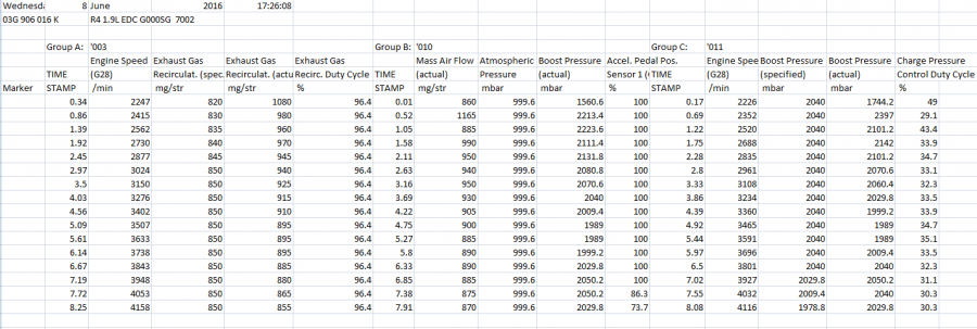

alinica2001
logurile in treapta 3 si 4, Octavia 1.9 tdi BKC stock. Turbo original, masina are 240 000 km

Logurile sunt incepute prea tarziu, trebuia sa le incepi pe la 1600-1700... Debitmetru nu mai duce mult, si de aceea are valori foarte mici.
Unde vezi valori mici la debitmetru?
Exact, unde? Maf-ul citeste bine. Din cate vad, masina merge si trage bine. Ai un mic overboost, apoi underboost si din nou overboost. Pt a fi mai siguri daca agata geometria sau ai probleme de vacuum, posteaza Bs011 + Bs003 (inregistreaza cam 1 min).
Ps: ce-i drept, trebuia sa fi inceput logurile de pe la 1600-1700 rpm, nu 2200...
Modificat de Emy D

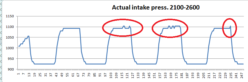

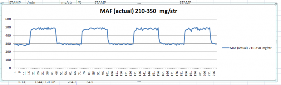

@AndreyPH: MAF bun, Turbo corecteaza bine. Ai un mic underboost spre final de log, dar nimic ingrijorator.
Asa cum ti-am zis si pe FB, astept BS-urile sa vedem vacuum, reglaje, actuator...
Modificat de Emy D

salut,
gabi in partea de sus ai variatii de max 20 mbari,eu nici nu le as baga in seama,mai ales ca tie la actuator iti ajunge 700 mbari...nu cred ca se pierde
daca aveai variatii de peste 50-100mbari atunci poate era o problema,geometria nu era trasa  pe surubul de stop
gresesc ?
de cele mai multe ori o geometrie care agata provoaca presiune marita,treaba cu underboostul se poate trage din actutor,sa aiba membrana imbatranita...de asta e posibil ca,cu turbina rece sau calda sa nu ai acelasi grafic,,,cu turbo cald mebrana e mai elastica

Pai la începutul log-ului face un overboost scurt urmat de un underboost,urmat iarăși de un overboost scurt.Acum nu stiu ce sa zic.
in bs 011 nu ai variatii,verifica geometria la mana(daca vrei perfectiune) cu actuatorul scos..daca nu agata nu ai ce sa i faci
spike ul de inceput de log e normal

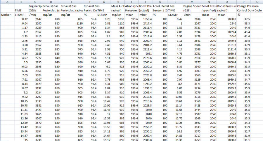

Atasez niste log-uri spre analiza, facute dupa inlocuirea turbosuflantei la masina din semnatura.
Primele 2 log-uri sunt facute in treapta 3, iar log-ul 3 este in treapta 4.
Multumesc anticipat
BS-003.xlsFetching info...
BS-011.xlsFetching info...
LOG-01-003-010-011.xlsFetching info...
LOG-02-003-010-011.xlsFetching info...
LOG-03-003-010-011.xlsFetching info...

Nu avem pe ce sa ne uitam Mihai. ..aveam pretenția sa ști ca logo se face cu pedala la fund 1700-4000 rpm
@miyke_18,
Ai ceva probleme cu masina? Ce-i drept, are un mic lag la inceput si lipseste spike-ul specific la wot. Ar fi bun si un BS011 sa vedem reglajele/eventuale agatari ale geometriei. (Banuiesc o tija putin cam lunga)
In rest, corecteaza super bine. :)
Edit: MAF-ul moare dupa 3800 rpm.
