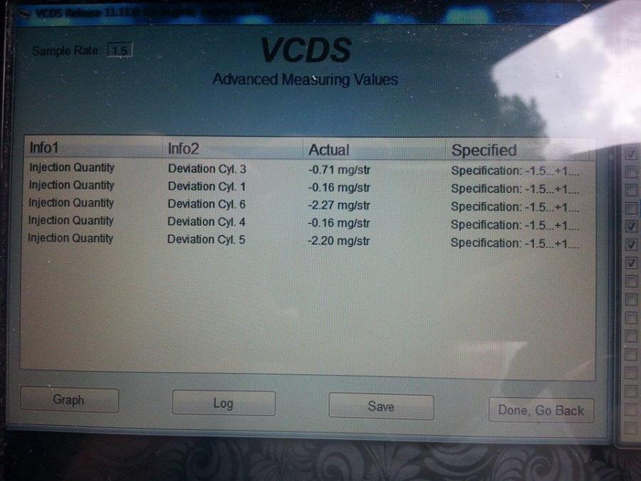

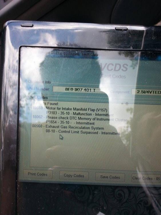

Buna ziua, Se da una bucata Passat b5.5 din 2004 2.5tdi v6. Masina uneori te pune in bot pentru o secunda, dupa care incepe iar sa traga, ca si erori am atasat o poza!  Atasez un fisier xls cu logul in mers.
Inca o problema am incercat sa testez injectoarele iar unul din cele 6 nu mi-l arata.. iar la 2 din ele am valori peste 2.2.. Cineva zicea ca e o porcarie pentru ca astea de 2.5tdi n-au fire la injectoare si automat cablul de diagnoza "aftermarket" arata niste valori aiurea...Asa este? La relanti tremura schimbatorul
LOG-01-003-010-011.csv
Ai fir la injectorul 3, il vezi iesind de sub capac.
