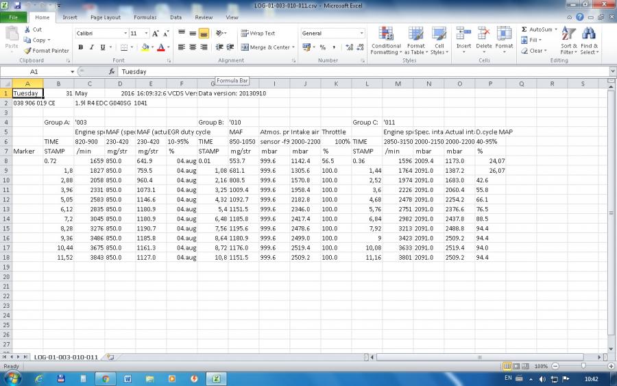

Salut.
Log in mers in treapta a 3-a: Overboost urmat de Limp mode. Geometrie ancrasata. Presiunea atmosferica 989.4
Log in mers in treapta a 3-a. Overboost urmat de limp mode. Geometrie ancrasata. Pres atmosferica 989.4
BS011: tija "pare" scurta. 1006 mbar fata de 989 cat e presiunea atmosferica insa poate sa ne induca in eroare ancrasarea geometriei pe acea zona. Surubul de stop e posibil sa fie dereglat, de iti ajunge turbina la 2900 mbar. Desi, graficul arata aproape bine, eu zic ca problema ta este datorata geometriei ancrasate.
MAF-ul pare sa citeasca bine, asa ca mai discutam despre el cand e curatata turbina.
Curata geometria, si apoi faci din nou BS011 si mai vorbim si despre reglaje.

25 minutes ago, Emy D said:
Salut.
