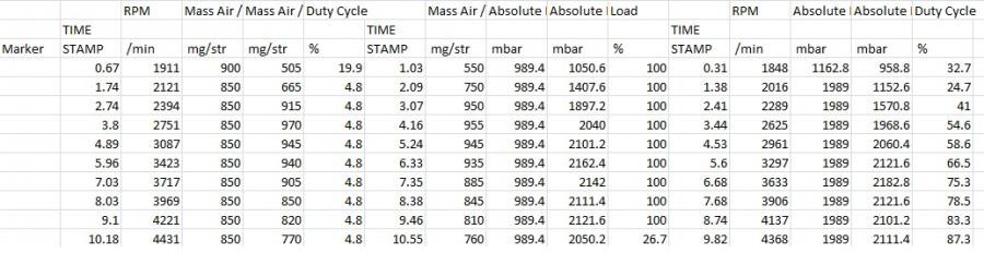

Ma poate ajuta cineva cu interpretarea logului. Dupa ce am schimbat furtunasele de vacum trage mai liniar dar cu un lag mai mare intre 1800 si 2400 rmp. Se pate regla din tija actuatorului si cum se face ?
Va multumesc,
Alex
salut,eu cred ca daca mai scurtezi mult tija o sa ai  cadou un limp...valoarea duty cycle va creste  ,si cand ajunge la 95% limp ul e al tau
ai ceva suprapresiune,poti verifica la mana cursa geometriei...
