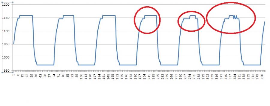

Da, se pare ca intradevar, nu ai cine stie ce depuneri. Partea de jos a graficului arata chiar foarte bine. In schimb, partea de sus a graficului nu arata prea bine. Ai niste pierderi de vacuum. Poti sa le cauti in timp si sa le rezolvi. In rest, drumuri bune!
@evolkswagen, ia resfoieste putin forumul si vezi care-s cauzele unei recirculari marite. Uite, doar aici, un post destul de lung despre asta.
Nu am nicio pierdere de vacum. A verificat tzacanel si poate confirma.
Ei bine, in cazul asta, ai fi avut nevoie si de o curatare de geometrie. Sau totusi, N75 face figuri dupa ceva timp de functionare... Dar, daca tie iti place asa.
alynxs.thumb.jpg.e4399852b9786e3242a9610
Conform topicului de reglaje, nu e nimic secret.
Culmea este ca vacuumul este ok, cca 620 mbari la capsula. Se ridica instantaneu de la zero la turbo on. Micile oscilatii sunt datorate racirii turbinei, map etc.Totusi vorbim despre abateri pe care nu le putem masura exact. Map nu stie sa masoare, sau ecu nu stie sa interpreteze sub 12 mbari sau cat naiba vine. Noi practic nu stim daca oscilatia este de 1mbar sau 12mbari.
Cu toate ca linia in partea de jos pare ok sunt convins ca la o demontare de actuator s-ar putea simti mici agatari...., insa daca situatia nu este "critica" lasam asa deocamdata. Exista si posibilitatea ca ecu sa invete sa corecteze functie de noul reglaj si situatia sa se amelioreze.

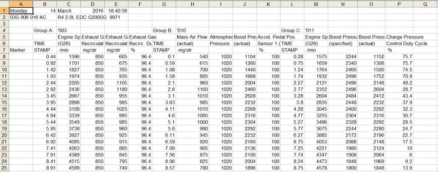

salut,ce ziceti si in cazul meu se impune o reglare a turbinei?la cald am turbo on off 245 mbari...masina nu trage in treapta 1 si 2 ,dar in 3 si 4 trage bine...si 5...
vaccum de peste 600 mbari la actuator,maf si map noi de un an...
bs 011 motor rece.CSV
LOG-01-003-010-011(2).xls
LOG-01-003-xxx-xxx.xls
LOG-01-011-xxx-xxx.xls
pres atm 928 mbari...
reglajele actuale sunt de fabrica...

Am reusit sa cresc la relanti val la 310 mg.Ma gandesc ca daca egr on este 480,in bs003, la un calcul ar iesi recirculare de ~36%.Si sa va zic ce mi s-a intamplat astazi.De dimineata , in drum spre serviciu,dupa ce s-a incalzit motorul,am facut un log si pe bs003....ce credeti?Turbo on 1009 si turbo of 989.Care sa fi fost cauza?Am verificat actuatorul si facea cursa normala de la on la of.Acum am mai facut iarasi log pe bs003 si am valorile ca si in zilele anterioare : turbo on 1122 su turbo of 958.Ce s-o fi intamplat de dimineata?Mentionez ca masina mergea ok, niciun simptom...Ce credeti ?
Modificat de evolkswagen
da, MAF-ul citeste mai putin de pe la 3000 si ceva de ture in plus, dar, trebuie sa iei in calcul ca tu ai underboost exact cam de la aceleasi ture.
Acum, dupa ce am vazut BS011 - pot zice 2 lucruri; ca geometria iti agata rau de tot, sau inca ai probleme mari de vacuum. Diferenta dintre on si OFF e de doar 20 mbari. Este foarte posibil sa ai vreo problema si pe partea electropneumatica (N75). Asa ca, spor!
Inainte de orice reglaje, asigura-te ca vacuumul functioneaza corect. (ti-am mai zis asta). verifica si actuatorul.
Apoi, asigura-te ca geometria este in regula.
Si in final, reglaje la actuator.

Din cate log uri am facut atunci a fost singura data cand am avut astfel de valori.Aseara,de dimineata am facut iarasi bs011si au iesit valori ca si pana acum on 1122mb iar of 958 mb!!! Ieri,cand am avut valorile din log, m-am uitat la tija actuatorului si facea cursa completa de la on la of fara sa agate.De asta am ramas surprins de valorile ce mi-au iesit pe vcds.Stiu ce va zic cand spun ca la actuator si geometrie nu erau probleme.Daca era N75 ma gandesc ca macar turbo of sa fi indicat undeva la 960mb, asa cum arata dupa ce am reglat surubul de stop si, de fapt cum imi arata acum .Asa cum am mai scris in postarea anterioara , masina nu a avut niciun simptom de functionare anormala.Sa fi fost o eroare in vcds, desi am facut doua verificari,la interval de ~ doua ore, cu aceleasi valori eronate?Stiu ca ma repet dar, cursa actuatorului se facea normal sus/jos fara sa agate.deci la acuator si geometrie nu sunt probleme.O sa mai verific si deseara, dar daca ies val normale ce sa fac?
Pe partea de vacuum am verificat si manual si cu vacuumetrul.Ce valoare pleaca de la pompa tandem ~720 mb, atat alunge si la intrarea in n75.La intrarea in actuator ~600mb.Am verificat si valvele unisens si sunt ok.Ce sa mai fac?
Cum sa verific N75?La rezistenta are ~17ohm iar la mufa ajung 10.88 v.Este ok?

Salutare, am facut cateva loguri in mers (2 in treapta 3 si 2 in treapta 4) daca ma poate ajuta cineva cu un sfat, motorul nu trage.
Din ce am simtit eu la volan cel mai relevant ar trebui sa fie primul log din a 4 a unde pedala era la podea si nu tragea absolut deloc, am tras pe dreapta, oprit motorul, repornit apoi am facut al 2 lea log in treapta 4 unde a tras bine motorul doar parca cu putina intarziere (ceva electronic? Se restarteaza cand opresti motorul).
Aaaa si inca ceva in a 4 a la peste 2000 rpm incepe motorul sa vibreze tare, f tare, zici ca stoarce masina de spalat.
Am gasit si doua erori prima cu presiune turbo, o sa atasez o poza, a 2a ceva cu debitmetru dar am uitat sa o salvez.
Motor 2 tdi 140 ps BKD
LOG-01-003-010-011-a3aLOG1.CSV
LOG-01-003-010-011-a3aLOG2.CSV
LOG-01-003-010-011-a4aLOG1.CSV
LOG-01-003-010-011-a4aLOG2.CSV
