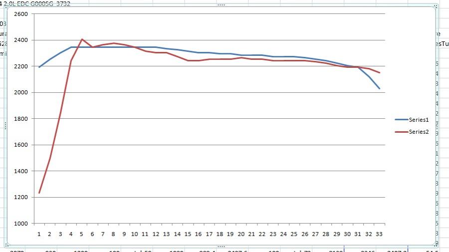

romulus iti ofer un exemplu de masina cu 250k, inainte si dupa curatare plus reglare; ma rog, niste grafice.......
bs11 avf inainte.xls
grafic avf inainte.xls
bs11 avf dupa.xls
log tr3 avf dupa.xls

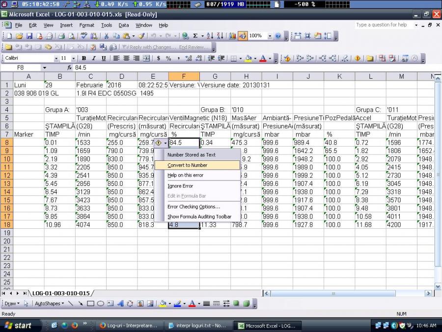

Cum pot scoate un grafic ca al vostru?imi iese dar pe coloane!!
Uite aici, este pentru office 2003 dar te descurci tu.
Atenţie că dacă ai celulele marcate cu un triunghi verde în colţ nu merge făcut grafic deoarece valorile sunt stocate ca text şi trebuie convertite ca "number", vezi poza atasată.
