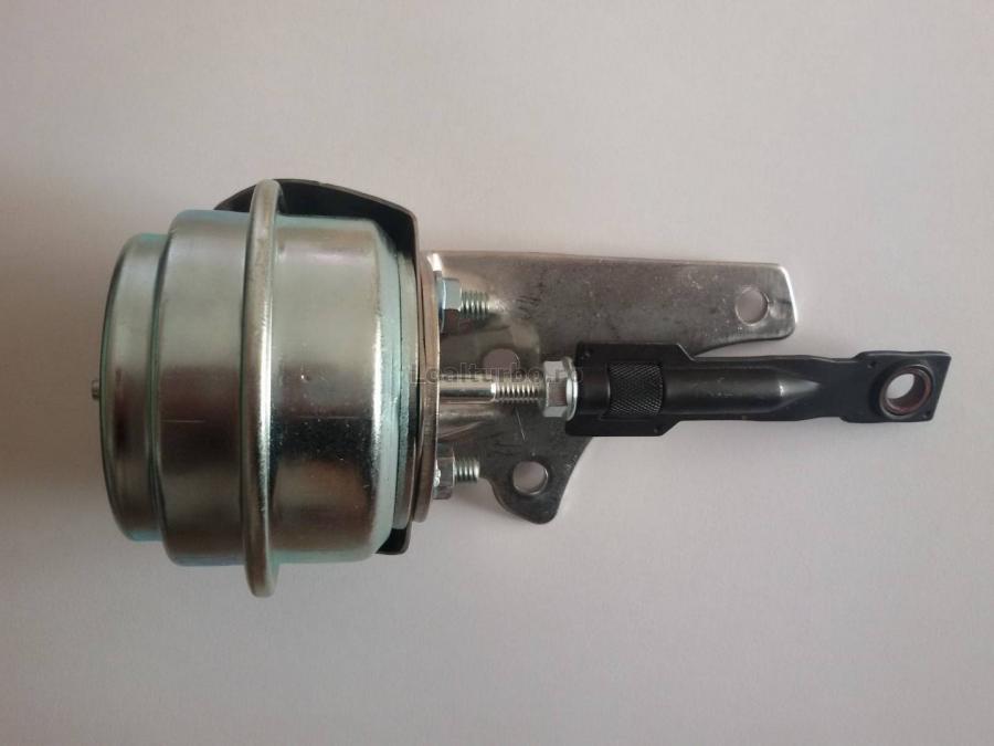

Explicati-mi și mie la care șurub trebuie umblat pentru a scurtă tija actuatorului din poza atașată?Acolo sunt două piulițe,una normală și una mai specială.De la piuliță normală ce se reglează? Dar de la cealaltă mai specială?
actuator-turbina-capsula-vacuum-supapa-vacuumatica-audi-skoda-vw-iveco-seat-322-1.jpg
Pai piulita cromata iti deblocheaza piulita de reglaj (neagra) si apoi reglajul il faci din piulita neagra de pe bratul actuatorului

Deci ca să scurtez tija, ar trebui să deblochez piulița cromata și de la cea neagra să fac reglajul.Ca să scurtez tija trebuie să infiletez,(adica sa o strang cum ar veni), piulița espectiva adică este filet normal ca la orice surb,sau este filet invers?

Cum sa desfiletezi? Este filet normal. Se vede si in poza. Practic, ai infileta piulita. Reglajele se fac prin incrementari de cate 1 tura, apoi verificare pe VCDS. Cand esti aproape de setarile corecte, o lasi asa si mergi cu masina 1-2 zile. Apoi daca e nevoie mai corectezi putin cu incrementari de cate o jumatate de tura. Sau chiar un sfert de tura.
Piulita de blocaj (cea cromata) o infiletezi pt a debloca reglajul. Piulita neagra o desfiletezi pentru a lungi tija si o infiletezi pentru a scurta tija. Apoi, dupa ce totul e gata, piulita cromata o desfiletezi pana blocheaza reglajul.
Si la mine, unde capsula actuatorului este in sus, nu trebuie desfiletata piulita pt a slabi/debloca tija si apoi tot prin desfiletare si piulita de pe tija pt scurtarea acesteia? Vorbesc de a face aceasta lucrare cu actuatorul pe turbina, nu cu el dat jos.
Este aceeasi chestie. Ca sta cu capsula sus, sau cu ea jos, ca e pus pe turbina sau ca e dat jos, filetul ramane la fel. Infiletezi piulita pentru deblocare, desfiletezi pentru deblocare. Infiletezi piulita de reglaj- scurtezi tija, o desfiletezi - lungesti tija.
Așa știam și eu,prin infiltrare se scurtează tija,deoarece piulița de reglaj urca mai sus de aici și tija mai scurta.Prin desfiletare piulița  de reglaj coboară mai jos de unde rezultă o tijă mai lunga.Dacă greșesc să mă corecteze cineva.Pe piuliță de reglaj,pentru a avea un reper la ceea ca inseamna o tură,se poate face un semn ceva,pentru ca în momentul când o infiletez o tură să știi de unde ai plecat exact?

Ei, asta vream sa inteleaga gabi_74.Nu stiu cum este pozitia actuatorului la masina lui dar, cum priveste dinspre capsula actuator spre varful tijei, pentru scurtarea ei trebuie sa roteasca spre stanga.Asa este?
Asta asa este, dar daca nu stii cum e pozitionat actuatorul, mai bine dai informatia strict cu privire la actuator si cum a fost proiectat. Ca filetul ala nu-si schimba directia indiferent de pozitia actuatorului. Restul, ramane la imaginatia tehnica a operatorului. Nu putem gandi si in locul altora pentru ca sunt sigur ca fiecare se descurca.
5 minute în urmă, Emy D a scris:
Recunosc faptul ca nu m-am exprimat cum trebuie.Cand i-am zis sa desfileteze,aveam imaginea de la actuatorul de pe masina mea unde pentru scurtarea tijei trebuia rotita piulita spre stanga.Scuze daca am creat confuzie!

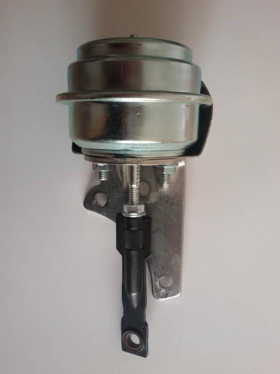

La mine pe mașină asta este poziția actuatorului,ca,cea din poză.Eu ca să scurtez tija,infiletez piulița de reglaj,adică sprea dreapta corect?
