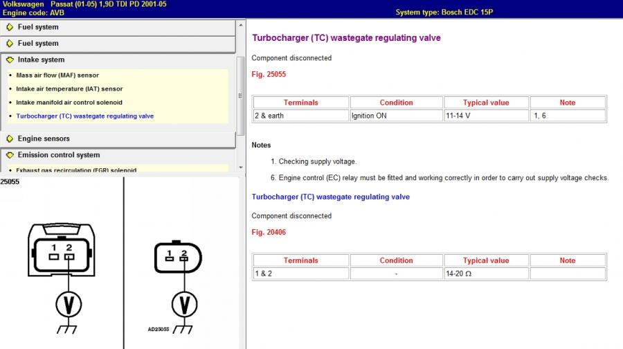

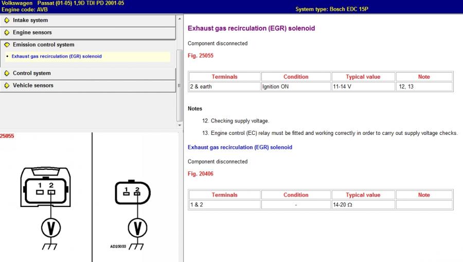

Stie cineva ce valori ale rezistentei trebuie sa aiba n75 si n18?
Am vazut ca intre 25-35ohm, dar si 14-20ohm.Care este valoarea corecta?Multumesc!
Nu stie nimeni?Motorul este 1.9 tdi 74 kw/101cp avb.
Modificat de evolkswagen

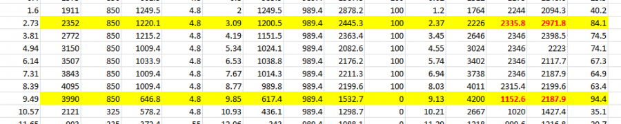

Vin si eu cu doua loguri in care mentionez ca nu am luat limp mode, masina merge foarte ok, trage foarte ok.
Vreau sa aud pareri, as vrea sa ii fac un chip tuning la TCM Turbo de la 131CP la 165CP si cuplu de la 310NM la 380 NM. Este safe dpv. al turbinei si dupa valorile de mai sus? Ce este in neregula cu aceste valori?
Inca ceva, mentionez ca asta vara (masina a fost cumparata in primavara anului trecut din Germania - Passat B5.5 AVF Berlina) masina a intrat in limp mode la acest test, acum l-am facut de trei ori cu pedala 100% in treapta a treia intre 1500-3500(4000) RpM si nu a luat limp mode in niciunul dintre cele trei cazuri. Odata am fost cu motorul pe la 60 de grade, apoi pe la 80-85-90 si tot nu a luat. Asta-vara a luat, nu stiu de ce, dar nu lua tot timpul, sa zicem ca din doua teste lua odata. Acum surprinzator nu a mai luat. Eu am incercat sa merg cu ea cat mai turata si chiar am mers "babeste" cu treapta a 4-a la vreo 3500 de ture timp de 10 minute. Acum nu stiu, voi stiti mai bine.
Astept pareri referitoare la valorile actuale din aceste loguri.

In log1 parca se vad niste mici probleme la turbina . Revino cu un BS003 si un BS011 de cel putin 1 minut, atat la rece (60) cat si la cald (90 + turbina incinsa - cateva talpe serioase inainte;) ).

Multumesc!Eu am cautat si nu am gasit nimic concret.Adica,in unele postari, val era de 25-35ohm si in altele 14-20.Nu stiam cum ar trebui la mine.Eu am valve pierburg si val 16-17 atat la n75 cat si la n18.Deci, este normal la tipul de motor de pe masina mea.Acum,voltajul la mufa n18 este la limita superioara,respectiv 13.89, si la n75 la limita inferioara~10,80.Ar fi ok cele doua valori?
cele doua "valve" sunt alimentate din aceeasi siguranta deci undeva pe traseu este un contact imperfect ,ambele trebuie sa aiba aceeasi valoare la (+) adica aproximativ tensiunea masurata la baterie .

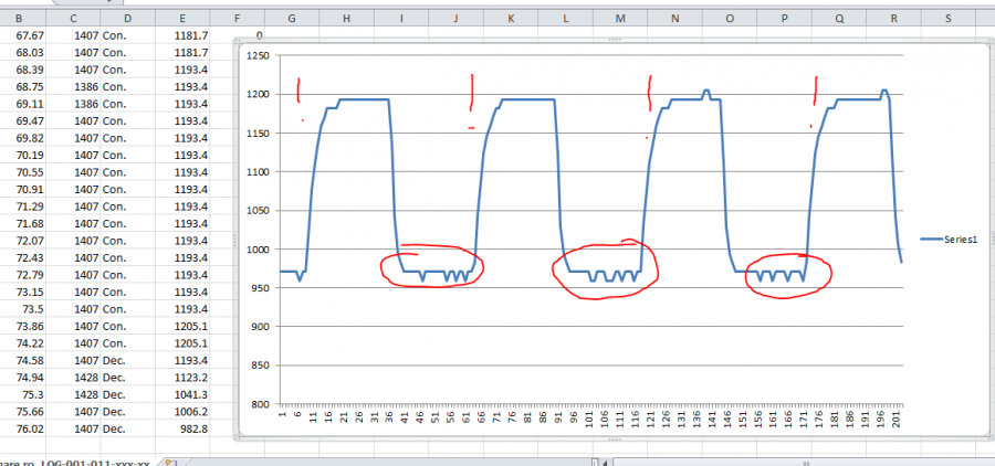

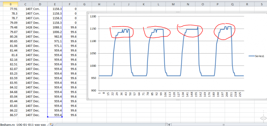

Dupa cum suspectam,
La rece se vad probleme grave la sistemul vacuumatic (1.png -> zigzagurile de sus in schimb nu se vede nimic la geometrie)
La cald se vad probleme grave la geometrie (2.png -> zigzaguri in partea de jos) si mai putin la vacumm, ceea ce e cam dubios, dar sa zicem ca se poate trece cu vederea.
Atat la cald cald cat si la rece ai o recirculare cam marita (EGR on ~ 150 ) -> Tija cred ca e prea scurta, motiv care a si dus la angrasarea geometriei.
Rezultat: Cred ca te paste o reconditionare turbo (+ o reglarea a tijei actuatorului, dar sa tii cont de diferenta ON - OFF sa fie de max 180 la cald, la tine cam sare de 210), deoarece la cald iti agata foarte tare geometria. Asta e si motivul pt care ti-am cerut BS urile aproape de 1 minut ;)
Sfat: in accelerari unde se poate accelereaza cu pedala la fund (1800 -> 3000), nu e nevoie sa o duci in turatii mari (in treptele 3,4) se mai curata turbo nitel. Daca depunerile sunt calcifiate singura solutie e demontarea
