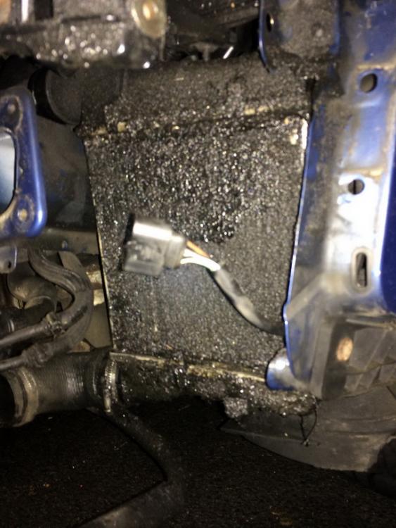

Am reusit sa schimb ic (gaurit e putin zis ;) ) am sa fac azi un nou log si revin .
Ati mai vazut asa ceva ?
Modificat de icerw
@icerw demonteaza-l si la spalat cu el.
interior exterior

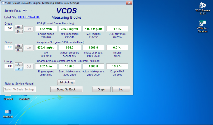

Am revenit ma ajutati va rog cu interpretarea acestor log-uri ?
Ceva ciudat cand am facut logurile bs 003  si bs 011 imi aparea semnul de la bujii in bord si mergea rau masina mai ca murea motorul a mai  patit cineva asa?

ai in log suprapresiune.
in bs011: e cam scurt ,dar totusi se vede ca agata geometria.
bs003: rata mare de recirculare,de aceea da sa moara motorul in timpul bs-ului.cauze ,daca o sa cauti mai in urma o sa gasesti.
ce as face eu: as da jos actuatorul si as verifica la mana geometria.apoi in fctie de ce constati ,treci la actiune.

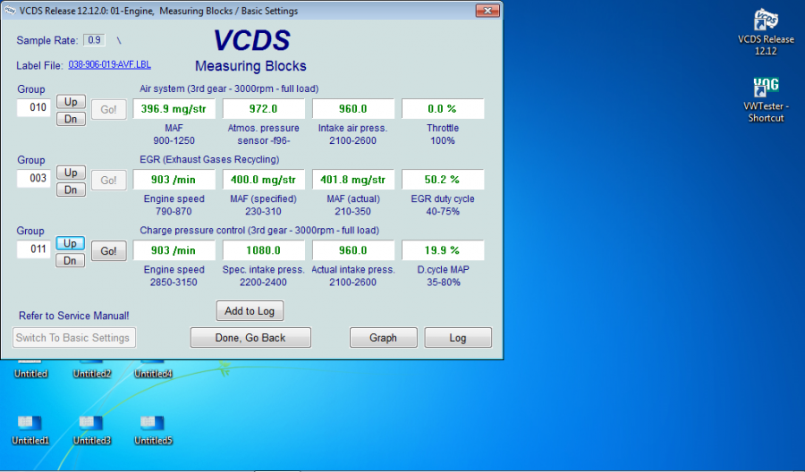

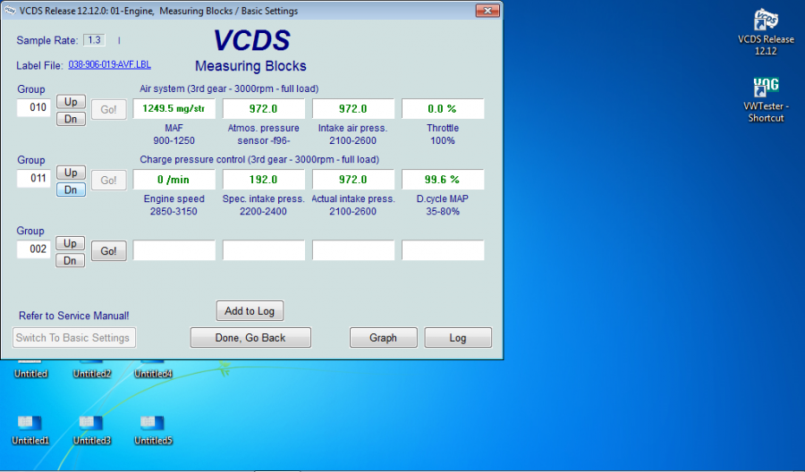

O chestie interesanta,cine ma lamureste,atasez doua screen-uri,unul doar cu contactul pus,se observa ca presiunea citita de MAP,este aceasi cu presiunea atmosferica,iar in al doilea screen,presiunile nu mai sunt egale,cea citita de MAP,este mai mica decat presiunea atmosferica.Sa fie vorba de un senzor care citeste aiurea?
Modificat de gabi_74
25 minute în urmă, gabi_74 a scris:
in prima poza,unde e doar contactul pus: map e in regula,pt ca arata acceasi valoare ca pres atm...
in a doua poza,la fel ,e corect,pt ca in ralanti nu o sa fie niciodata pres atm egala cu cea din admisie.am mai vaz masini al caror map,in relanti arata o valoare putin mai mica decat cea a presiunii atm.practic daca stam sa ne gandim logic,inseamna ca motorul mananca mai mult aer decat poate turbina sa furnizeze (in relanti).practic se creaza o mica(f mica) depresiune.in cazul tau 12 mbari.deci turbina ,in ralanti ,practic obstructioneaza traseul de admisie...

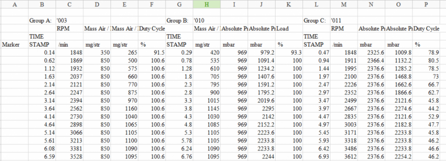

Poate sa-si dea sineva o parere vizavi de log-ul atasat mai sus?
în urmă cu 19 ore, icerw a scris:
LOG-01-003-010-011.xls
LOG-01-003-xxx-xxx.xls
LOG-01-011-xxx-xxx.xls
in continuare rata mare recirculare.
in continuare se vede ca agata geometria (bs011).
in log face suprapresiune,esti aproape de limp. da jos actuatorul de pe turbo si verifica parghia cu mana.daca merge greu/agata/scartaie....data jos turbina si curatata geometria.

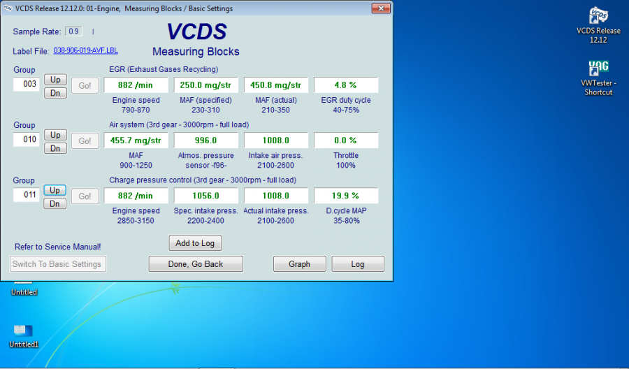

Mario și asta cum se explică,alte screen-uri făcute cu câteva zile în urma,aceași mașină.
@gabi_74, turbina ta nu se invqrte suficient ca sa primeasca motorul tau aer cat trebuie la ralanti.
Aici pot fi cateva posibilitati:
- actuator ruginit/arc tasat/dereglat
- geometrie care agata (uneori iti ajunge jos de tot la turbo off (reglat prost) si iti da mai putin aer decat are nevoie motorul tau, iar alteori iti ramane blocata geometria si baga mai mult aer in motor.
- axul turbinei se invarte greu (caz in care se inlocuieste)
Eu as merge pe primele doua variante.
Si parca tu mai aveai ceva probleme si cu vacuumul. Pe alea le-ai rezolvat?
Nu am rezolvat cu pierderea de vacuum am comandat un vacuum-metru,de la cineva,și o să încerc să văd dacă găsesc pe unde se pierde vacuum.Am observat ca dimineața sau a două zi după ce circul cu mașina,la prima pornire pedala de frâna este beton.Am făcut astăzi un output test pe n75,n 18,n239,și am observat ca primele două nu tic-aiau deloc,sau să scoate un sunet din care sa-mi dau seamă ca lucrează.Singura care tic-aia,era n239.Nu știu unde ar putea pierderea de vacuum.Mașina merge bine,nu scoate fum,pornește sfert,dar vreau să rezolv și problemele astea,adică să fie ceas.

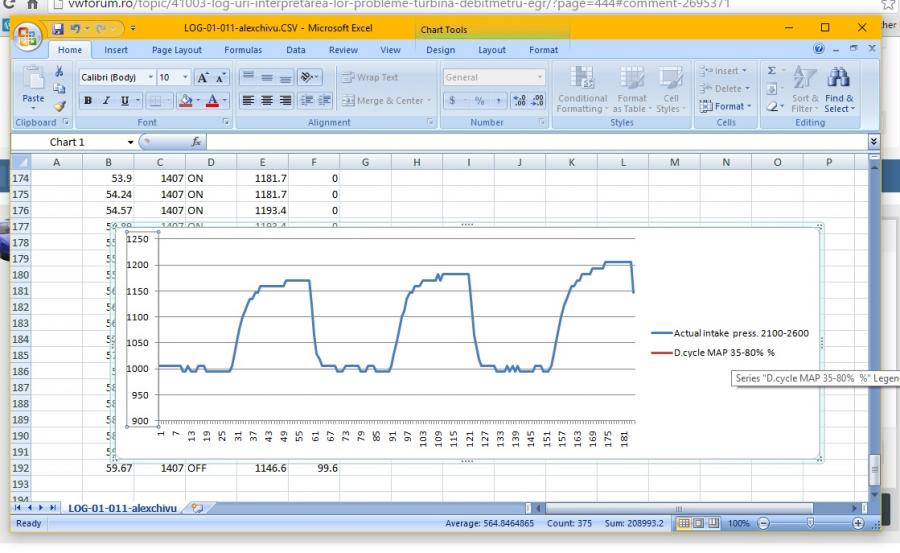

Just now, alexchivu said:
Buna ziua. Atasat gasiti unu nou logo plus bs003 si bs011. @mario20vest
LOG-01-003-xxx-xxx.CSV
LOG-01-011-xxx-xxx.CSV
LOG-03-003-010-011.CSV
Ma ajutati si pe mine va rog cu interpretarea ? Eu observ o rata foarte mare a egr-ului in bs 003 si in bs 011 o mica problema care ar putea fi de la geometrie sau vacuum. Actuatorul observ cca este reglat ok.
Pentru ce masina sunt logurile?
Cum observi tu actuatorul reglat ok cand initial ai o diferenta dintre ON si OFF de 175 mbar si apoi spre final ai 210 mbar? Din BS, se vede ca ai probleme atat cu geometria (sau actuatorul) cat si cu vacuumul. Uite cum iti merg electrovalvele
alexchivu.thumb.jpg.57b6c86c1fdaf585a106

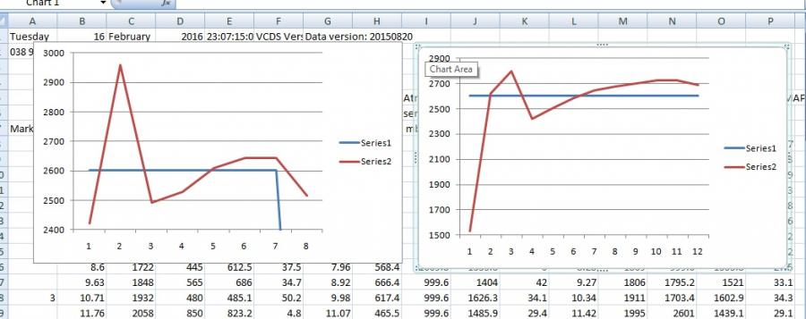

Apoi logul in mers: Masina cere 2601 mbar(masina are ECU resoftat) ...si turbina ta face 2900... Sau face sub specific, apoi reuseste sa corecteze presiunea. Raman la parerea ca ai o geometrie ancrasata sau actuator cu probleme + probleme de vacuum.
Uite cum iti arata logul pus in grafic.
logalexchivu.thumb.jpg.4974d97e236a52e58
Edit: nu am vazut in log ca e vorba de 1.9 TDI si am crezut ca e vorba de TSI. Scuzele mele.
Acum ce e de facut? Verifici vacuumul.Apoi cureti geometria si in final  schimbi/ reglezi actuatorul cum trebuie.
Last Edit: Pana nu rezolvi cu problemele astea nu mai fa loguri in mers ca o sa rupi axul turbinei.
