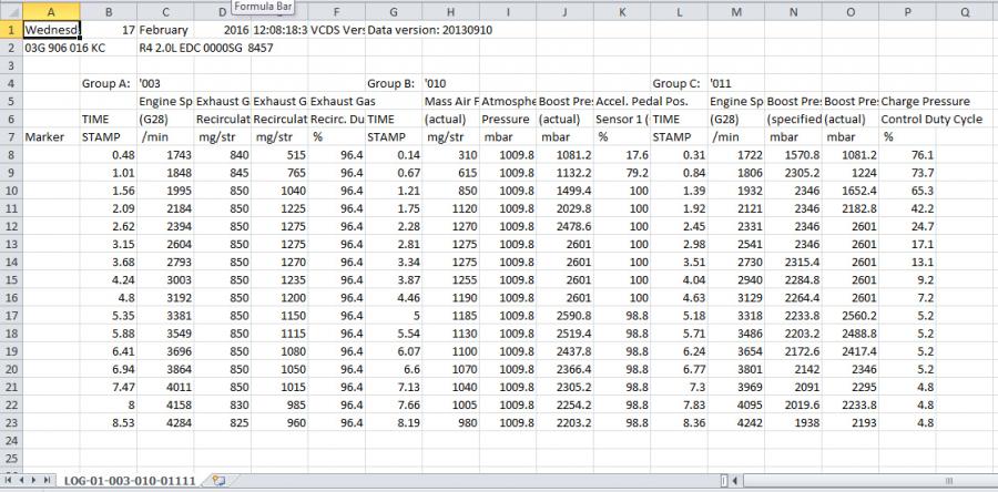

Buna seara am facut si eu 2 log-uri in mers,poate un coleg sa imi citeasca log-ul? Va multumesc
Masina este un G5 din 2005 2.0 tdi BKD
Al 2 lea log nu a iesit atat de bine deoarece l-am facut singur
Nu am cine stie ce probleme,dar parca am consumul cam mare si cand masina se incalzeste numai porneste lafel de bine ca si atunci cand este rece.

@persan: Ai suprapresiune din 2 motive: geometria iti agata si tija e reglata prost! Foarte prost! Intre turbo on si turbo off trebuie sa ai 180 mbar, nu 305 cat ai tu.
Ce se vede din BS011:
Tija e foarte scurta (Valoarea mare a Turbo Off) si surubul de stop e dereglat (valoarea mare a Turbo on). Ai si probleme de vacuum.
Ce trebuie sa faci:
  • Sa cureti geometria si sa verifici linia de vacuum. Dupa, treci la reglat actuatorul.
  • Tubo ON = Turbo off + 180 Mbar. Tu ai ..300, in loc de 180. Asadar, tu mai trebuie sa infiletezi surubul de stop. As incepe cu asta prima data, pentru ca atunci cand scazi/cresti valoarea de Turbo on, se modifica si valoarea de Turbo off. Apoi, vezi cat mai trebuie lungita tija:
  • Turbo OFF= Atmospheric pressure F96 ( campul 2 din campul 010, doar cu contactul pus). In log, vad ca ai 1020. E imposibil sa ai presiunea asta atmosferica. eventual daca esti sub nivelul marii. Ca sa micsorezi valoarea de Turbo OFF, mai lungesti tija.
Din BS003 - Ai recirculare mare (e si normal sa ai la ce backpressure ai acolo cu 2.5Bar care ti-i face turbina.
Apoi, Putem sa ne dam cu parerea despre MAF si sa vedem ce mai face Turbo, cum corecteaza, etc.
Ca sfat, nu mai forta turbina acum cat ai suprapresiune. Lasa balta logurile in mers pana rezolvi cu reglajele si curatatul.

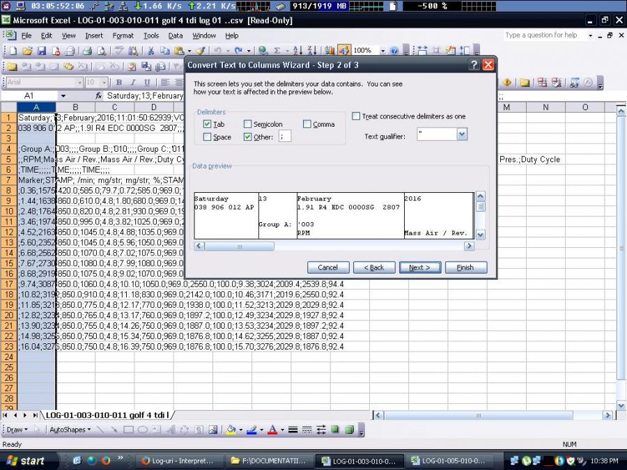

Lupo-bv mi-ai spus ca nu am aranjat bine log-urile. Imi poti spune cum se face?
Expand
http://vwforum.ro/topic/41003-log-uri-interpretarea-lor-probleme-turbina-debitmetru-egr/?do=findComment&comment=2617735
Mai spre sfârşit am pus un filmuleţ cum se face,
Vezi că uneori nu merge cu bifa pusă la comma şi trebuie să pui punct şi virgulă (;) în căsuţa other

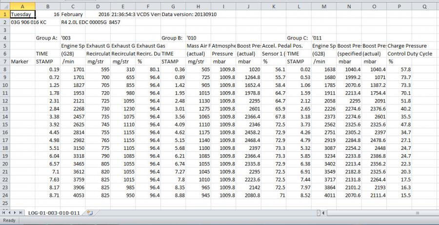

Buna ziua. Ma puteti ajuta si pe mine cu interpretarea acestui log? Masina este un Passat 1.9 131 cp. Nu inteleg de ce presiunea pe care o cere turbinei este asa de mare. Debitmetrul banuiesc ca se comporta asa din cauza la cantitatea mare de aer ceruta. Multumesc
LOG-01-003-010-011.CSV
  On 18.02.2016 at 7:56, alexchivu a scris:
Expand
salut.la 1.9 131 cp,pres stock e de aprox 2350 mbari.la tine cere 2600mbari.deci sigur ai soft.dar ma mir ca nu a suspendat si egr-ul din soft.ala inca functioneaza.in log prima parte de wot:ai spike,apoi un underboost,apoi corecteaza bine presiunea.
al 2-lea wot: spike,underboost,si overboost pana la final de log.
ma duce gandu doar la o geometrie ancrasata.
fa bs003 si bs011 pt mai multe detalii.

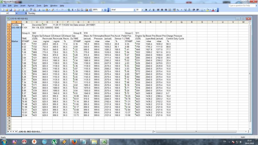

Salut ! Va rog sa ma ajutati si pe mine cu interpretarea acestor log-uri ale unui prieten ( dradragos ) are o problema la un golf 5 1.9 tdi, intra in limp mode mereu la 120 km/h. Din ce am vazut turbina face overboost mare dar restu nu mai stiu :)
Din ce m-am uitat, nu pare sa aiba scapari de vacuum pe la furtune, iar senzoru MAP a fost probat cu altu si la fel face.
Am facut si BS la EGR si turbo.
Multumesc !
LOG-01-003-010-011.xls
LOG-01-003-xxx-xxx.xls
LOG-01-011-xxx-turbo.xls

din pacate nu pot deschide de pe tel.de fapt imi apar hieroglife.fa un aranjament ceva...
Sunt aranjate cum trebuie, posibil sa fie de la tel sa nu aiba cu ce sa deschida fisieru.
Uite print...la BS nu pot face print ca este mai lung.
Modificat de ~LauR~
Eexcalade turbina a fost curatat in iulie anul trecut si cica a mers bine o perioada...dupa a inceput iar sa se plafoneze, se mai aprinde in bord un martorul si scrie "emission garage"
Poate sa fie de la actuator ?
Ms !
Multumesc lupo, am sa il refac.
LAUR,fa corect bs011.
deviatia pozitiva in 99 % din cazuri e de la geometrie ancrasata.si ce daca a fost curatata in iulie.poate nu a fost cum trebuie.niciodata o geometrie nu ar trebui sa se blocheze din vina ei(suna si aiurea afirmatia asta).altele sunt cauzel,maf-uri uzate,senzori,ulei papat,injectoare,avans,se aduna acolo toate si se sparg in capul geometriei.
Nu stiu cat de bine a fost curatata :) injectoarele sunt ok, la avans am uitat sa ma uit...MAF e bun ?
O sa refac bs011
Ms !
nu ca ar fi de vina in mod neaaparat la tine akm de injectoare avans(dar si astea contribuie la ancrasare intr-o oarecare masura daca sunt dereglate).
de maf ce sa iti zicem.nimik momentan.iti zicem doar atunci cand presiunea actuala este egala cu cea specifica.atata timp cat turbo baga mai multa pres e si normal ca si maf sa citeasca mai mult.dar in realitate poate fi mort(nu stiu daca e cazul tau....dar nu se stie niciodata).intai tre rez geometria.si abia apoi alt log si vazut si maf.
pana atunci fa un bs011 corect si posteaza-l.
