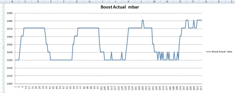

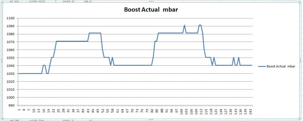

BS-ul tau arata groaznic! Geometria agata si ai probleme mari cu vacuumul. Apoi, dupa ce geometria e curata, putem spune daca reglajele sunt bune sau nu. (curata geometria si verifica instalatia de vacuum!).
vacuum-geometriekypa.thumb.jpg.1af70b2bc kypa.thumb.jpg.503375b0d1d63318eca8d4fcf
2. @Dolfin, Eu zic ca geometria iti agata si ai probleme si cu vacuumul. Vezi BS011 - variatii si in partea de sus, si in partea de jos a graficului. Rata de recirculare la EGR pare cam mare, deci si acolo ti-ar prinde bine o curatare. Si dupa toate astea, verificate reglajele actuatorului.

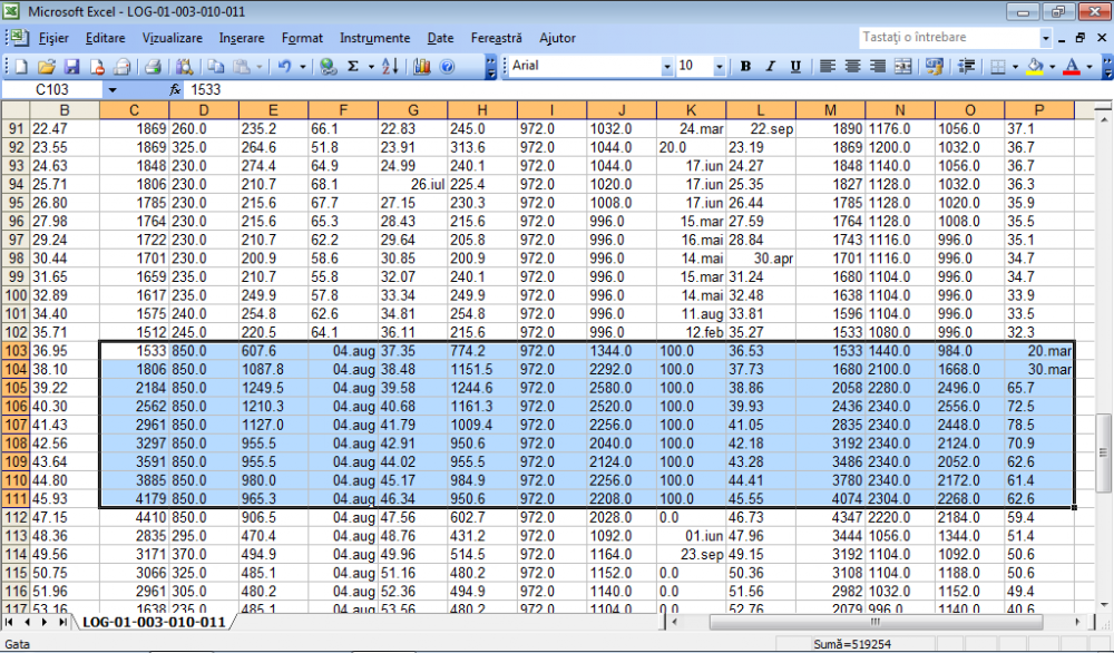

Salutare. am doua masini, un seat de 1.9 care merge ok si un audi de 2.0 si are niste valori prea mari. Ce sa ii fac la turbina asta sa mearga cum trebuie? o pare despre ambele masini e binevenita. Multumesc
Log A4 B7- 2.0 BLB 140cp.xls
BS - A4 B7.xls
LOG-01-003-010-011.xls

kypa,in bs011 ai 1040/1091. plus ca iti agata si geometria(variatiile de la turbo off).pres atm in log e de 969 mbari.si turbo on e cam mic.
cum as proceda eu daca ar fi masina mea: as da jos actuator sa fiu sigur 100 % ca geometria nu agata(verifica la mana).apoi daca totul este in regula,trebuie sa lungesti tija,aprox pana turbo off este egal cu pres atm(iar reglajul final il faci in fctie de logul in mers).sper ca nu cumva geometria sa fie blocata catre turbo off.sper doar sa fie tija scurta.

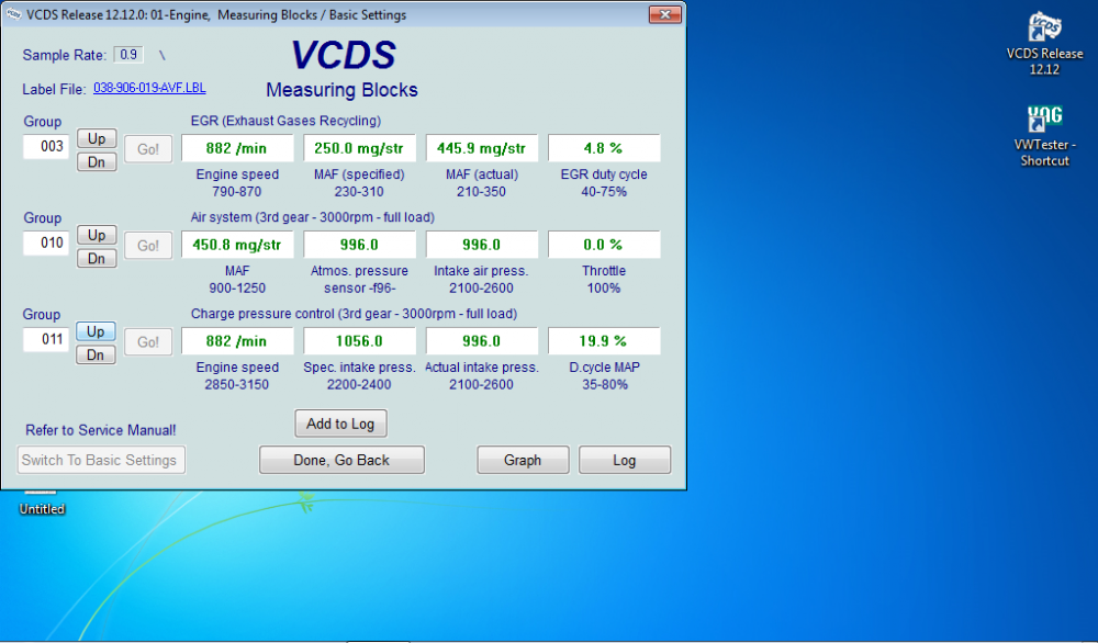

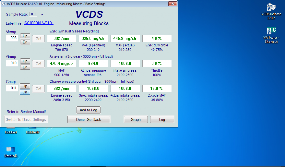

Revin cu loguri noi,refacute din nou.Cred ca ceva nu este in regula cu senzorul MAP.Atasez si cateva screen-uri cu valorile citite de MAP la relanti.Pozele sunt facute la cateva secunde una dupa alta.Astept pareri.

@p.romulus m-am tot uitat şi pe schema electrică şi pe schema evacuării, dar nu am zărit nicio sondă lambda pe acolo. Poate nu m-am uitat eu bine, ai văzut-o tu?
@kalin1205 situaţia este mult îmbunătăţită, mai departe este chestie de fineţe şi aici eventual dacă te ajută colegii mai pricepuţi.Ceva cred că mai trebuie lucrat pe acolo pentru că nu văd spike-ul ăla la începutul logului în mers.
Motoarele de generatie euro 3 care incep cu "A _ _" nu au filtru de particule si nici sonda lambda, sau orice alta sonda pe traseul evacuarii. Au decat un simplu catalizator.

LOG-01-003-010-011 tr 3 , loc 3-11
Expand
kalin,conform logului....turbo corecteaza super liniar,dar in schimba nu exista pic de spike la inceput de log.
si din log si din bs011 reiese ca tija e prea lunga.
in log pres atm o ai de 999 mbari iar la turbo off in bs011 ai 979 mbari.
deci clar tija ta mai trebuie scurtata. ia-o in incremente de 1/2 tura.ca esti foarte aproape de optim.scurtezi juma de tura,mergi 1 sau 2 zile cu masina si abia apoi faci log(memoria ecu) ca sa vezi exact schimbarea.ca daca te apuci sa dai 2 ture odata sigur sari peste reglajul optim.
bs003, rata de recirculare putin cam mare.trebuie verificate cele 4 cauze de le tot scriem mereu.
