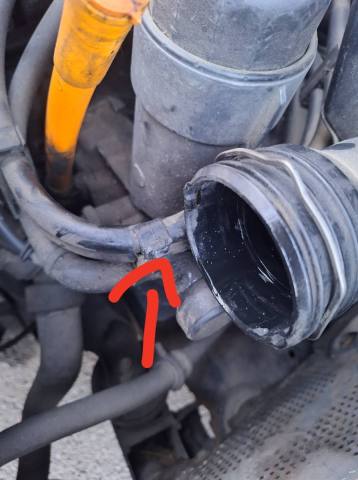

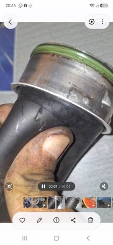

Andrey într-adevăr maf-ul îi putin obosit. Eu am întâlnit ieri un Passat Ajm de 116 care tremura la relanti,avea spartă bucata de fier(teava) cate face legătura între turbo și intercooler. Îi în fața la mașină pe sub radiator. Merită sa verifici si furtunele de pe circuit-ul turbo-intercooler.
