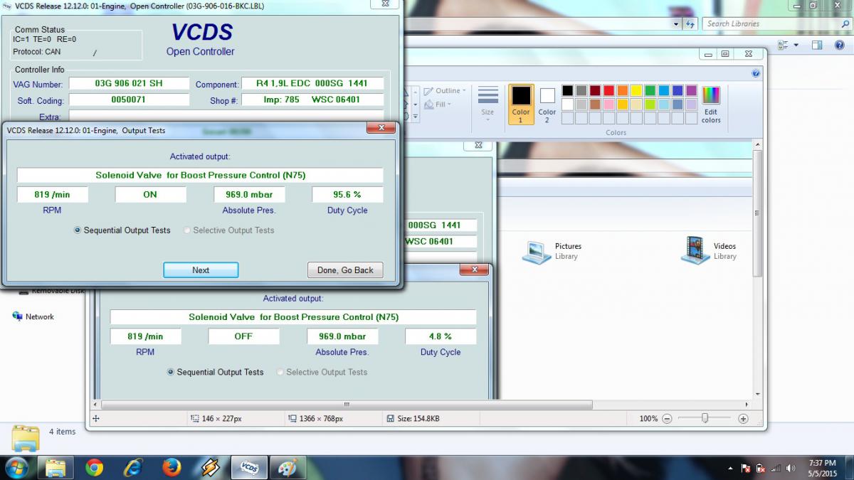

Am rugamintea daca ma poate ajuta si pe mine cineva cu interpretarea unui log pentru masina din semnatura. Problema e urmatoarea: dupa un mers subturat prin oras o perioada mai mare de timp, cand am iesit pe DN si am incercat sa o calc un pic, a intrat in limp mode. Dupa ce am oprit motorul si l-am repornit, si-a revenit. Pe tester a ramas stocata eroarea

Atasat sunt 2 loguri facute in treapta a 3 (nu a fost suficienta sosea sa-l fac si cu a 4-a). O alta problema este ca in output test pentru valva N75 presiunea nu s-a modificat la ON/OFF (vezi foto).
Sa fie numai valva de vina sau este si geometria?

Deviatie pozitiva-sigur ti-a agatat geometria .
Tr3 1- ai inceput bine dar dupa 3000 rpm ai redus acceleratia.nu mai e la 100%.
Tr3 2- log bine facut.
Ai un overboost (care de altfel e comportament normal),urmat de un mic underboost.
Si fiind un edc16,acele over-under nu prea sunt la locul lor.
O problema specifica la edc16 legata de treaba asta apare ori de la o geometrie care agata,ori de la un actuator imbatranit/uzat.
Maf fix pe fix.ar merge inlocuit.
Tu ai facut output test pe n75.dar la testul asta motorul sta la relanti .posibil din cauza asta sa nu fi vazut diferente de presiune la activarea/dezactivarea n75.
Trebuia un bs011 sa vedem geometria.
Dar dupa cum bine ai precizat ca ti-a facut dupa mult mers subturat prin oras ,ramane cam 100% geometria .s-au adunat depuneri.
Posibil daca te dai la ea de aici incolo,sa nu mai faca probleme.dar nu se stie sigur.totusi acel bs011 ar fi de mare ajutor.
La momentul limpului in loc de 2029 a facut 2386 mbar .
Bafta.
