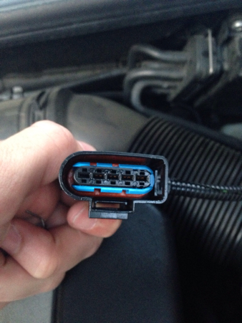

Salut, de cateva zile mi-a aparut check engine si eroare pe MAF Signal too low, am facut in log in mers(maful are valoarea default 550mg) si am masurat curentu pe mufa senzorului care are 5 sloturi 0(gol) - - +(5V) - nu ar trebui sa fie 12v pe plus? E dus Maful?
L.E. Curentul l-am masurat pe mufa masinii care intra in senzor
Modificat de mva987
Am rezolvat problema cu engine fault garage!emissions garage!.O sa postez si rezolvarea cat de curand..Happy.
Mva987
Ai o problema electrica, fir intrerupt sau ceva..pe unul din pini de la mufa mafului(cred ca al 2 lea) trebuie sa ai aproximativ 12V cu contactul pus si aproximativ 14V cu motorul pornit.

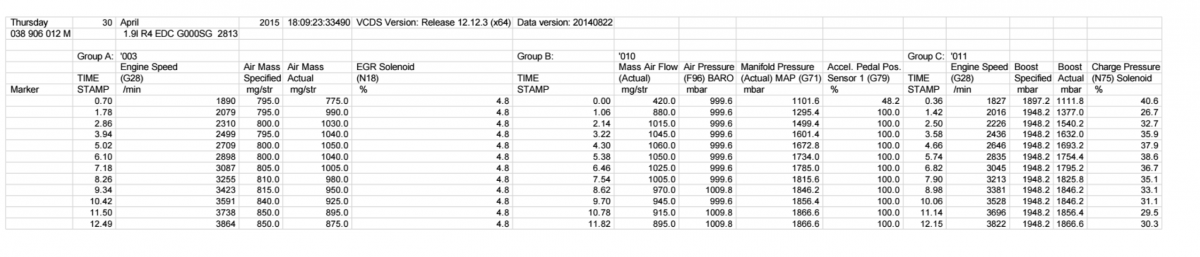

In primul rand vreau sa mi exprim aprecierea fata de cei cu experienta  pentru suportul acordat membrilor forumului. Va rog sa ma ajutati cu interpretarea unui log la un golf 4 1.9 tdi 90 CP ALH. Am atasat un print screen si un fisier excel.
- masina are momente cand nu trage cum ar trebui
- consumul este cu aprox. 1 L % mai mare comparativ cu perioadele de functionare optima
- arunca cam mult ulei pe la EGR cand merg in forta ( schimbat viteza 3000-4000)

Eu am masurat curentu de pe mufa asta, al 2 lea slot de la dreapta la stanga era singuru care avea 5V pe el cu contactul pus
Cel mai probabil lipsa de vacuum, probleme N75, furtunase, stut pompa tandem, pompa tandem. Gasesti pe acest topic fiecare problema discutata amanuntit.

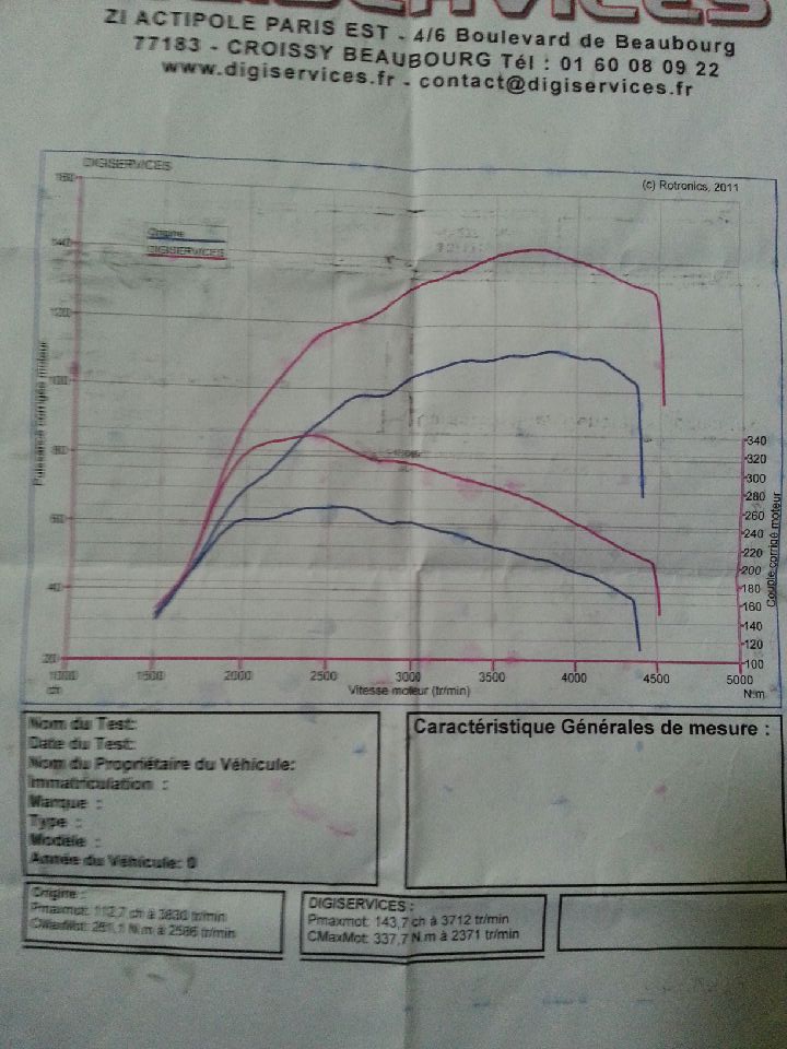

Buna, revin cu o problema...
Passat B6 din 2007 2.0 TDI 140cp 105Kw cod motor parca bmp.
Investiti s-au facut dar tot nu merge cum trebuie. volant si ambreiaj schimbate recent.  La pornire cu motorul cald tremura si porneste greu si se aude ca si cum trantesti o conserva. Uni zic ca ii din soft alti ca ar fi volant desi a fost pusa noua, alti de la electomotor. EGR a fost pus nou oem.
DPF pare ok, a fost si curata cu soluti si motoru facut proces de decalaminare. Numai esapamentul nu a fost curatat, uni zic ca din cauza asta nu scoate numai 112 cai din cei 140 care trebuie sa ii aiba.
Acum recent a fost pusa pe banc dyno si din cei 140 de cai nu scoare mai mult de 112,6 cp... am verificat la vw motoru si seria motor crezand ca nu ii de 140 cp.dar ii ok.
Nu are alte erori sau limp mod. Debimetrul a fost curatat si merge putin putin mai bine. Ce ii de facut? sau ce are?

As incepe prin verificarea valorilor DPF-ului care e posibil prin curatarea cu solutii mai rau a fost infundat.
Anuleaza sau schimba Egr-ul
