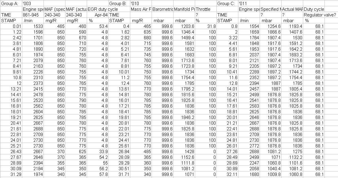

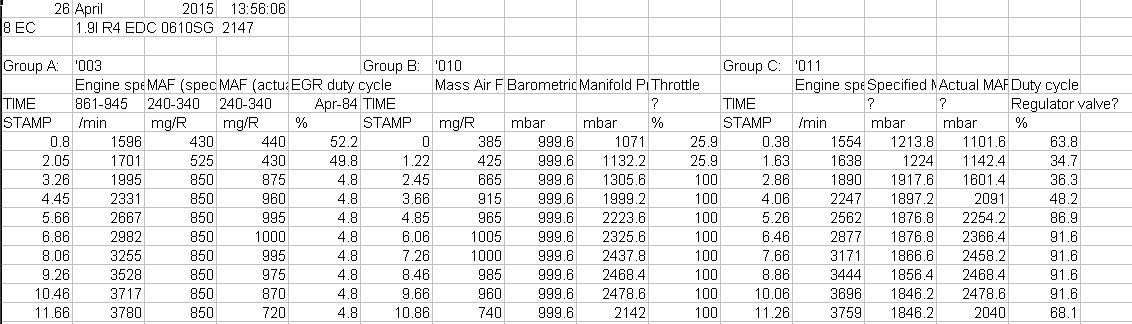

Seat Cordoba 1.9tdi 66kw 90 c cod AGR.  Nu am reusit sa ordonez coloanele.treapta3.xlstreapta4.xls
Iau limp de obicei in treapta a 4-a la 3000rpm( azi am luat si intr-a 3-a undeva aproape de 4000rpm). Reiese din aceste log-uri cauza problemei?

Geometrie blocata, ai suprapresiune. Am impresia ca intre cele 2 teste tr a 3 a si tr a 4 a nu ai oprit motorul. Refa logul in tr a4a cand nu esti deja in limp.

Cine are bunavointa sa le aranjeze,sa imi dau si eu o parere.
Sunt plecat si nu am pc la mine .le vad pe tel,dar nu pot sa le aranjez.
Mario astea sunt
presiunea actuala e foarte mare fata de cea specificata. mai mult ca sigur geometria e blocata

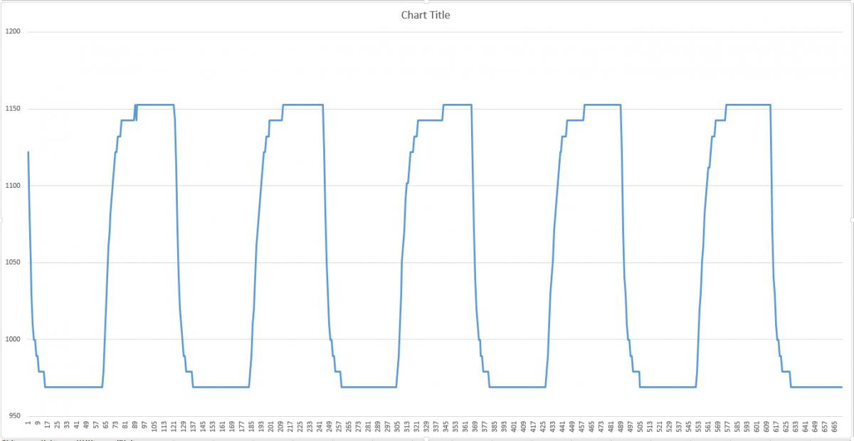

pe bs011 imi vad mici pierderi de vacuum...urca in trepte presiunea mare.

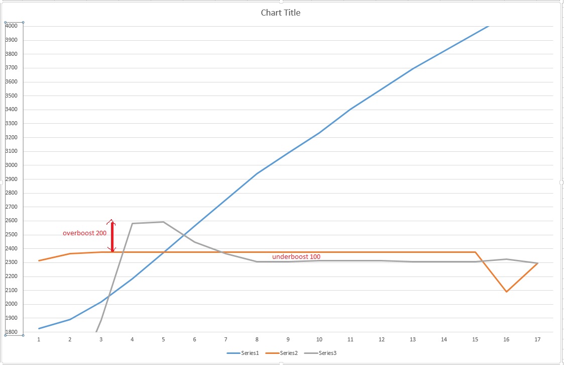

logul in mers e cu overboost de 200 urmat de underboost de max 100. sa fie de la geometrie murdara? merg destul de accelerat cu ea.
maf imi e bun. pareri? sa fie actuatorul fisurat?

Daca era act.fisurat cred ca bs011 arata rau de tot.oricum urca in trepte.o lipsa de vacuum exista.
In partea de jos a grafucului vad ca geometria nu agata.
Intradevar din log se vede o lipsa a 100mbari pe restul plajei de dupa spyke.
Fasaitul pe care il auzi tu numai in acvelerare,posibil sa fie o scapate de presiune pe tubulatura turbo(cei 100mbari in minus).
Daca era vb de membrana sparta la actuator ai fi auzit la relanti fasait dar de la vacuum,ca la relanti ,n 75 da drumu la vac sa traga la max actuatoru,il sprijina pe surubul de stop.

Ma gandesc ca si daca ar fi o mica pierdere (dar mica-reiese la el si din bs011) de vacuum ,nu ar fi trebuit sa existe acel underboost.oricum in zona aia unde e acel underboost,motorul e destul de turat incat pompa de vacuum sa genereze suficient vacuum.si nici geometria nu are nevoie de f.mult vacuum pt ca nu îi trebuie sa mai lucreze aproape de surubul de stop,pt ca ar genera o presiune prea mare.

Bs011- intradevar fata da vechiul bs nu mai are variatii in partea de jos a grafului=>nu sunt probleme pe partea de geometrie.
In logurile in mers si in tr3 si in tr4 ,acelasi overboost urmat de unserboost.
Cum am zis atunci ca e ceva specific la edc16 ,adica acel over urmat de under ,ar fi ori de la geometeie ori de la actuator.dar cum din nous bs011 reiese ca geometria nu are probleme,ar pica vina pe actuator.
