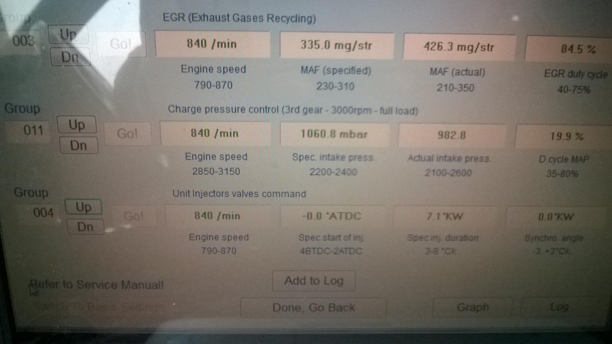

ieri am curatat si eu turbina cu un spray, cu motorul pornit, fara sa o dau jos pt ca intra in limp mode uneori. Azi cand am incercat sa vad cum merge parca nu mai intra turbina nici la 3500 turatii, nu mai trage deloc. Am pus testerul si apar urmatoarele erori
 17964 - Charge Pressure Control
            P1556 - 35-00 - Negative Deviation
dupa ce o sterg apare alta
17965 - Charge Pressure Control
            P1557 - 35-10 - Positive Deviation - Intermittent
16485 - Mass Air Flow Sensor (G70)
            P0101 - 35-10 - Implausible Signal - Intermittent
am scos si mufa la debitmetru si tot asa prost trage
am facut si un output test pe engine
atasez cateva poze.
ma poate ajuta cineva cu niste sfaturi, pt ca am nevoie de masina maine sa plec din localitate?

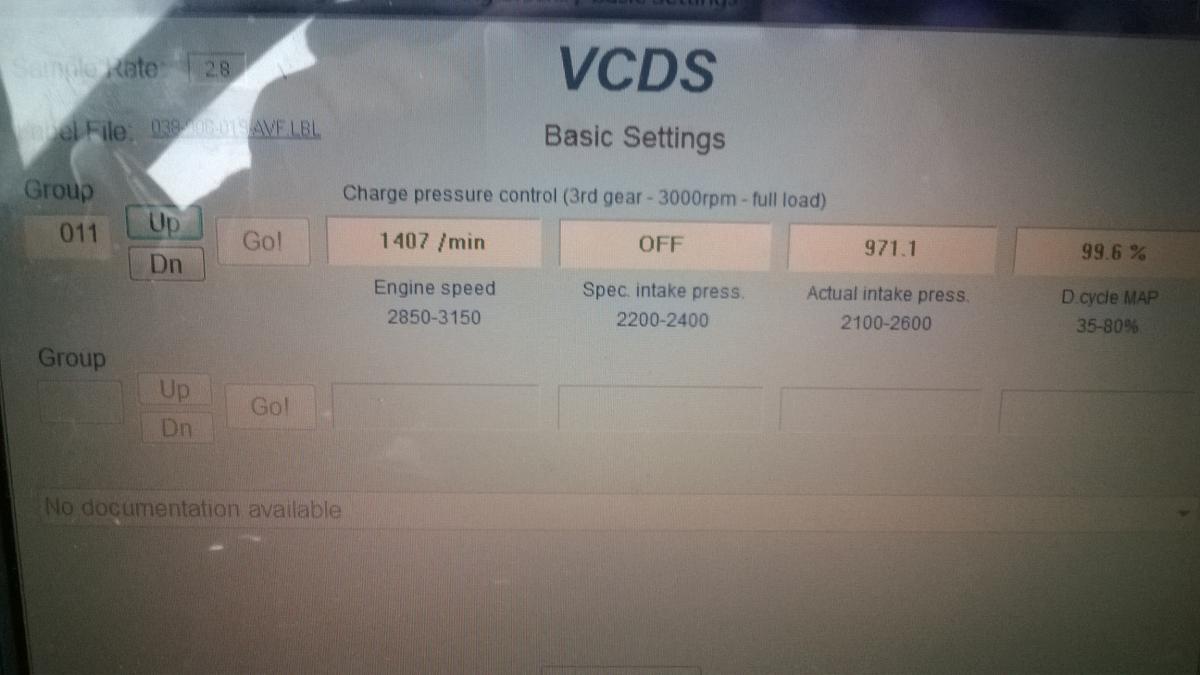

Cauta cum se faace un log laa diesel si posteaza-l. Adica in tr III si IV aceleratia la podea pe canalele 3 ,10 si 11. Pe langa astea un basic setting pe canal 003 si 011
Modificat de cuibusel
Pai bs 011 a facut deja,turatia o are la 1407 dar si la on si la off presiunea ramane aceeasi 971 mbar.deci lipsa vacuum,probleme n75,furtune,sau pur si simplu geometrie"sudata".
Incearca sa misti de geometrie cu mana.

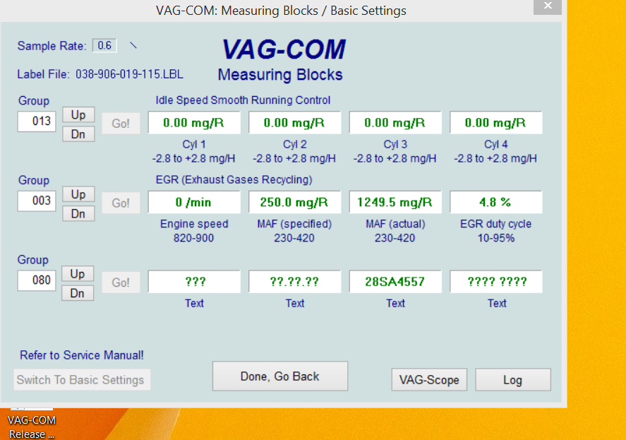

Salut,am si eu o problema cu masina vw bora 1.9 tdi pd, 115 cp,85 kw an 2001 porneste greu si cand e cald afara si cand e rece si soate multfum alb albastrui si miroase a motorina nearsa ca si cum ai arunca motorina pe jarul incins, as vrea sa stiu si eu pe ce canale pot sa fac un log ca gasesc defectul?
 Sau facut urmatoarele operatiuni ptr a se identifica defectul si fara succes : schimbat oringuri injectoare,schimbat injectoare,verificat compresie,verificat bujii,curatat turbina,verificat pompade inalta(tandem)schimbat chiulasa echipata fara axa cu came,sa anulat EGR deoarece avea membrana sparta.si la final mi sa spus ca nu le apare pe tester seria calculatorului de injectie si ca de acolo ar fi problema dar am mai refuzat in a cumpara piese si sa se experimenteze pe baniii mei si mi-am retras masina din service.
Am atasat o poza cu canalul indicat de mecanic unde nu-i arata seria calculatorului. post-134149-0-74567800-1424008798_thumb.
Nu-mi apare nici o eroare am dus-o la n service-uri si degeaba bani cheltuiti aiurea si am ramas si cu piese schimbate degeaba.Ma poate ajuta si pemine cineva cu o parere,sugestie?
