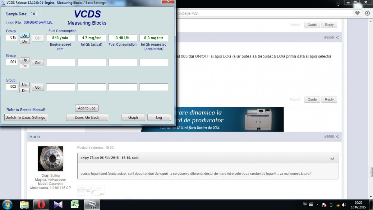

Salutare !
Am refacut logourile pentru ca nu le facusem in basic setings , le facusem in mers
Sper sa aveti timp sa va uitati la ele si sa imi dati niste idei
Pun iarasi de la inceput ce mi sa cerut
Logoul 003,010,011 nu reusesc sa il fac in format xls sa il pot urca pe forum asa ca lam facut in pdf ca sa il pot urca sa numai pun link de download
Daca aveti timp sa va uitati la ele va raman recunoscator  :D
O zi buna !

Ca sa fim cat mai aproape de realitate trebuie sa ne dai valorile cand motorul se afla la temperatura de lucru,adica 87-90 grade.Altfel ne pierdem timpul cu totii si la urma....nu merge domnule...
La 90 de grade am facut logourile .. cel putin atat indica acul din bord :) Acea poza care arata 54 am urcato din greseala o sterg acum :)
