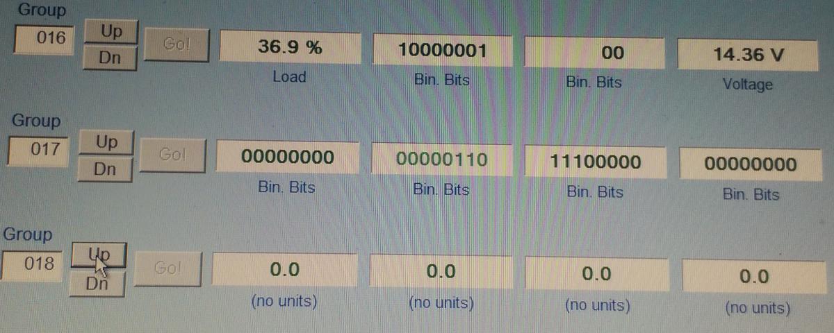

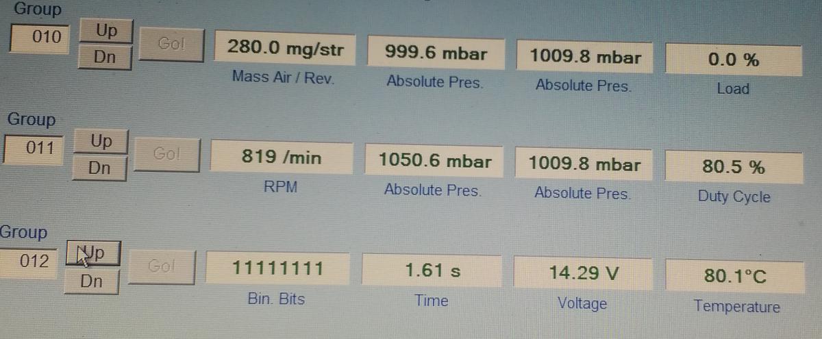

foto:
post-1792-0-70137600-1419229877_thumb.jppost-1792-0-37856700-1419229886_thumb.jp
post-1792-0-07823200-1419229893_thumb.jppost-1792-0-85999700-1419229899_thumb.jp
post-1792-0-15773400-1419229906_thumb.jppost-1792-0-96336600-1419229911_thumb.jp

La temperatura asta am ajuns dupa ce am fugarit masina putin pe centura, putin pe DN, tot timpul asta am monitorizat temperatura apei din motor (afara 1 grad conform bord).

La BS 003  ai o rata de recirculare de 43% deci nu trebuie sa iti faci grija, EGR pare sa functioneze corect
La BS011  ai o diferenta de 276 mbar intre cele 2 presiuni, normal ar fi undeva la 180 mbar la motor cald si  150 la un motor rece.
Deci trebuie sa te concentrezi la reglarea surubului limitator si a tijei actuatorului.
Cele 2 reglaje au legatura intre ele , daca modifici reglajul surubului limitator ( valoarea mare 1200)  se modifica si reglajul tijei ( presiunea mica 950)
In cazul tau ptr a scade presiunea mare trebuie sa infiletezi surubul limitator, ptr a deschide vanele, pana presiunea  scade in jurul valorii 1150 dar insuruband surubul limitator vei constata ca presiunea mica v a scade si ea de aceea v a trebui sa scurtezi tija.
Daca ma vei intreba cate ture exact nu pot sa iti raspund, cel mai corect este cu VCDS pe masina si din aproape in aproape, in pasi de jumatate de tura pana cand ajungi la valorile recomandata adica  valoarea mica 950-980 mabar  si valoarea mare 1150 mbar,  tolereante de 10-20 mbar sunt ok atat tim cat  diferenta se incadreaza in cei 150 mbar la motor rece  sau 180 mbar la motor cald, citeste postarea despre reglarea surubului si a tijei si daca sunt neclaritati intreaba.
