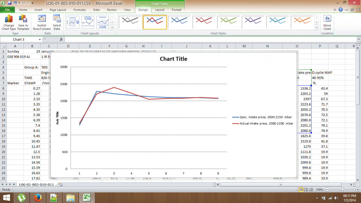

Dar de asta stiam.. imi face figuri vitezometrul.. nu stiu ce sa-i mai fac.. am curatat EGR acum cateva zile, debitmetrul e schimbat de 6000 km impreuna cu filtrul de aer :( atasez un log ..Voi ce spuneti?

 Debimetru este schimbat cu unul nou de magazin sau cu unul  nou de la dezmembrari?
Dupa cum arata logul tau  geometria este destul de bine blocata, mai jos ai logul in grafic  unde linia verde , presiunea masurata trebuie sa urmareasca  linia rosie  presiunea  specificata...in cazul tau....deci turbo  jos curata geometria.

debitmetrul e nou, din magazin [bOSCH] si inca o chestie.. cand e in frana de motor si accelerez sau invers masina smuceste.. oricum multumesc Rune.. o sa curat geometria..
La tine valoare masurata a  debimetrului nu este  prea buna dupa  3000 rpm deoarece scade sub valoarea specificata, dar asta nu este datorita debimetrului, daca spui ca e nou, ci este datorita  turboului ce nu functioneaza corect.
Deci ptr a diagnostica corecta a MAF ului  sunt necesare  anumite chestii precum filtru aer schimbat, egr functional, turbo functional etc, in cazul tau  daca te uiti la log nu vei reusi sa spui mare lucru despre MAF( stiim ca e nou nout!! de aceea cam bizare valorile masurate), de aceea rezolva cu geometria si apoi refaci logul.
Ptr a simti o imbunatatire  trebuie sa ai in vedere  MAF, Intercooler, EGR, Turbo, de multe ori multi schimba numai MAF ul si asteapta sa rupa norii masina....dar vezi bine ca mai sunt inca alte 3 chestii...gasesti informatii sigur cum se diagnosticheaza  EGR ul Intercoolerul si turbo aici pe forum.
Multi subestimeaza intercoolerul....si mai ales vara cand e cald  e criminal...
Smunciturile pot veni de la EGR, nu este obligatoriu!!, dar poti incerca sa pui o garnitura cu gaura mai mica ptr a reduce rata recircularii, smulcitura poate apare si datorita  turboului care  face ca rata recircularii sa creasca datorita geometriei  ancrasata.

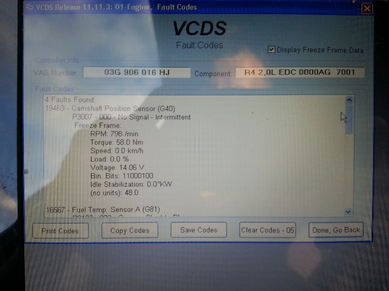

Salutare . Am un vw golf 5 2.0tdi Bkd cu DSG masina nu trage deloc deloc zici ca ce lesinat . Precizez ca nu scoate fum nu fluiera turbo. Am urmatoarele erori . 16683 boost pressure regulation Control range not reached

@abc.
Spui de eroare de presiune insa pui poze cu alte erori. Fiecare din acestea duce la functionare aiurea. Schimba senzorii sau verifica cablajul si discutam dupa.
Daca nu se aude nici un fluierat, ca si cum ar scapa aer pe undeva probabil nu ajunge vacuum la actuator iar din aceasta cauza nh lucreaza geometria, deci canci presiune pe traseul turbo=> verifica furtunele de vacuum.
