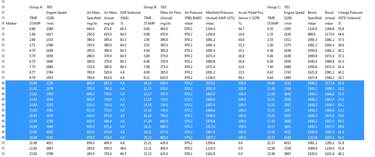

Atasez si un log cu primul drive test imediat dupa finalizarea montarii motorului. Niste pareri obiective ar fi de mare ajutor...MAF-ul  mi se pare mie sau vrea sa dezerteze ?

MAF-ul este ok, ai suprapresiune pe turbina - ai umblat la actuator cumva ? daca geometria lucreaza bine, acum ca e curatata, N75-ul e ok, atunci regleaza actuatorul.....
N-am modificat nimic la turbo, tija a ramas asa cum era, doar curatat...O sa incerc sa inlocuiesc senzorul de presiune si vad dupa aceea... daca indica la fel o sa incerc si reglaj din tija ca cine stie cine o fi mesterit la ea de-a lungul timpului.

Ma poate ajuta si pe mine cineva cu o interpretare pentru un log??? (Golf 4, 1.9 TDI, cod motor ALH, an 2001)
Am facut un log in mers pentru blocurile 03, 10 si 11.
As vrea sa stiu daca e ceva in neregula cu masinuta asta pe partea de EGR, MAF, turbina.

Nu, e ok, lasa-l asa cum e. Cati km are masina ?
~220k, dar  fost schimbat cam de un an.. dar dc isi schimba valoarea si nu ii ramane constanta?!
Pentru ca variaza presiunea => variaza si masa de aer care intra in motor.
LE: Daca te referi la linia specificata, nu am ideea de ce variaza. Normal ar trebui sa fie "lina", dar nu stiu sigur daca asa e si la motorul tau.

hmmm ... Uitandu-ma la loguri mai vechi, era parca valoarea mai mare si constanta..
De log-ul meu puteti spune ceva?
O interpretare va rog mult!

e ok log-ul tau.
Mersi, mie nu prea imi pare ca se mai "infige" asa cum facea la inceput, de aia am facut log si l-am postat

Presiune face, N75 misca , MAF constant 555mg/str  =>  MAF defect
AdryanVW   ce valoare are MAF ul masurat  dupa 3000 rpm?

E in scadere de la 750 spre 665

 Pune valorile MAF specific si cele masurate in grafic si spune ce observi, eu vad ca linia  MAF masurat urmareste linia specificata perfect!!  ce ai tu cu MAFu l nu stiu eu zic lasa masina in pace si bucurate de fiecare km
@Adryan   daca citesti  cateva pagini inapoi te vei plictisi de cate ori s a discutat  precum ca daca valoarea MAF masurat scade dupa 3000 rpm  sub 850 mg/str ( cu conditia ca geometria sa functioneze corect) semnifica ca MAF ul e de schimbat.
Nu e in scadere  e in cadere libera, cauta un amic cu o masina identica si pune MAF ul lui pe masina ta  si te vei convinge.

Am pus alt MAF, de la un prieten, si am mai facut un log in mers, nu stiu ca de bine mi-a iesit ca se cam grabea  :)
Spune-mi te rog ce parere ai
MAF ul tau arata 740 la 3000 rpm  Maful prietenului arata 775, parerea mea aste ca Maful prietenului ete mai nou cu jumatate de an decat al tau, cu alte cuvinte ambele de schimbat.
