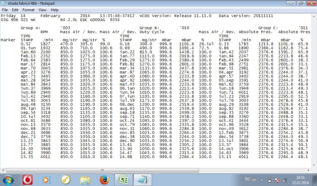

Atasez si eu 2 logu-uri din cate imi dau eu seama debitmetrul ii cam obosit in rest stau ok?
post-69419-0-07659700-1392909647_thumb.p
post-69419-0-75430800-1392909655_thumb.p
Daca aveti careva timp sa aruncati o privire pe acest log facut de cateva minute, este okay?multumesc mult
daca se poate sa imi spuneti cat mai repede ca sunt cu motorul desfacut ........
LOG-01 azi 21.02.2014.xls
Modificat de tonytony
mai am cam 2 randuri de filet, sper ca e ajunge, are tija mai lunga ca originalul si filetul mai spre exterior, noroc ca am pus si saibele , daca nu o sa fie de ajuns o sa ii mai fac filet sau dau jos contrapiulita si polizez, ma duc sa o modific si revin
@mirceatm BINGO, Debitmetru! Il schimbi si refaci logul, abia apoi putem sa te ajutam cu alt sfat!
