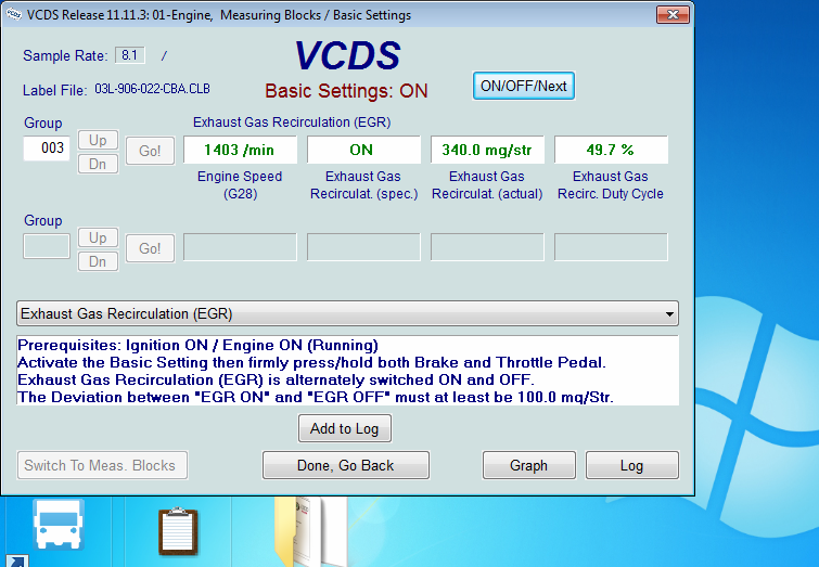

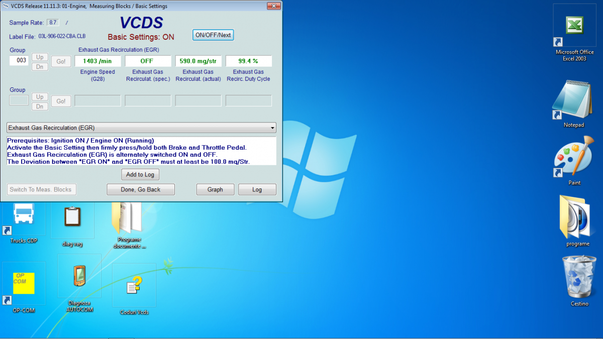

Am niste imagini cu EGR-ul daca te ajuta.
post-86257-0-27915300-1386693393_thumb.p  post-86257-0-50279600-1386693443_thumb.p
post-86257-0-91014400-1386693994_thumb.p
Modificat de nyky85
deci Egr ul pare a fi bun deoarece valoarea la OFF este dubla fata de valoarea la ON.

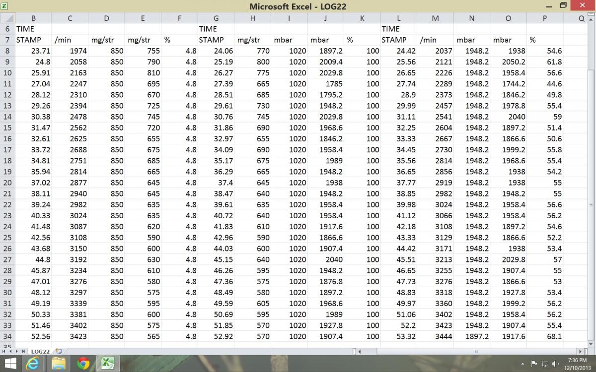

Aseara am reusit sa fac un log in mers pe o masina indentica ca a mea (2.0 tdi, CR -CBAB si DSG) cu kilometraj asemanator (aprox 160 mii a mea- 150 cealalta)
Masina nr 2 livreaza aceleasi valori la maf si turbo... chiar am ramas surprin ca lucreaza aproape identic.
Pentru o imagine mai bune, in execelul atasat, am facut un colaj cu cele 2 loguri in paralel, iar in urmatoarele sheeturi am realizat graficele incarcarii turbinei si ale maf-ului. A se refera la masina mea, C se refera la cealalta masina.
E interesant de observat...

De aia ai MAF specific si masurta , adica valoarea masurata trebuie sa fie foarte aprope de valoarea specifica, e da un ochi la coloana D unde valoare specificata  este de 850 mg/str si coloana E unde valoarea masurata este mult sub valoarea specificata.
In alta ordine de idei  MAF SH  folosibil poate gasesti 1 / 1000 , sau daca iei SH monteza si fa un log daca valoarea masurta este mai mare de 850  900 atunci e ok altfel nu.
