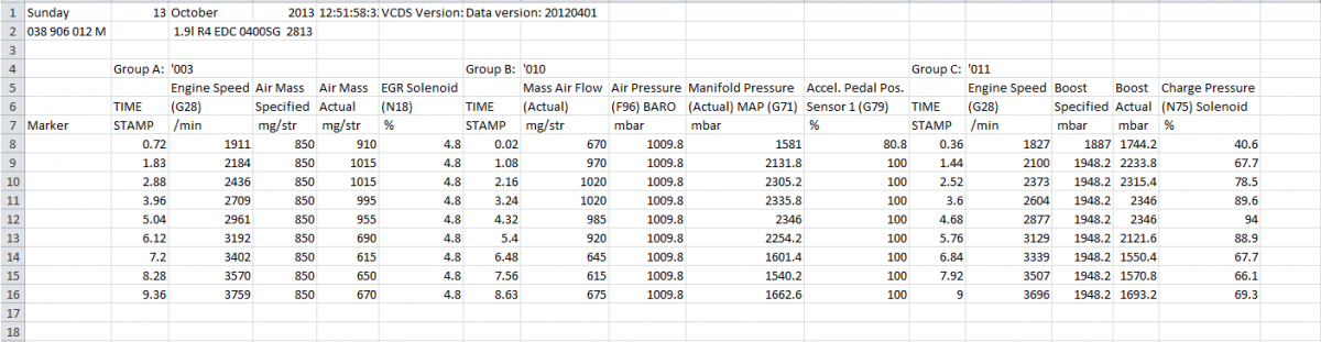

Am si eu o problema cu un Golf 4 1.9 TDI ALH ,an 2000, si anume ca nu vrea sa mai traga.. Cand intru in depasire cu ea trebuie sa intru lansat si turat "blana" ca sa depasesc un tir cu ea. La drum intins merge cat de cat, am prins si 180 cu ea pe autostrada dar foaaarte intins.Tin sa mentionez ca am schimbat debitmetrul acum 8 luni cu unul Bosch nou-nout, deci nu se pune problema sa fie de la el, N75 vara asta schimbat cu unul nou, intercooler nou, pompa vacuum si ea schimbata, aveam probleme cu cea veche, imi scapa vacuum pe la stut,egr curatat in vara asta, conductele de vacuum de la turbina si intercooler toate date jos,curatate,etansate,nu sun fisurate sau sa scape aer,furtunasele de vacuum schimbate si ele acum 2 saptamani, pe test nu imi da nici o eroare.Am fost la mecanic sa imi curete geometria de la turbo dar nu a avut ce sa ii faca pentru ca era buna,actuatorul si el este foarte bun.Stau si suspectez senzorul MAP,care l-am luat second acum 4-5 luni cand am luat si intercooler-ul,mecanicul mi-a spus ca s-ar putea sa fie "decalibrat" sau sa nu citeasca bine presiunea.Nu stiu ce sa mai fac,sa ii iau alt senzor MAP,daca asta e bun si am alta problema si il iau degeaba si raman cu el.. Am facut un log in mers cu treapta a 3-a care il atasez la postare.
Astept raspunsuri din partea dumneavoastra si daca nu va este in clar cu logul sau aveti nelamuriri va stau la dispozitie cu explicatii pentru ca nu stiu ce sa-i mai fac.

din ce se vede in log, ai suprapresiune. Deci, ori ai actuatorul reglat aiurea - daca s-a umblat la el, ori geometria imbacsita - am vazut ca ai scris ca nu e cazul....
fa rost de un MAP de proba.

Ieri am schimbat debitmetrul cu unul nou Bosch , a mers perfect pt ca era cald afara , azi dimineata la fel ca inainte nu a mai mers iarasi fara turbina. Trebuie sa intru dinou cu Vag Com sa sterg ceva erori sau ar fi trebuit sa mearga si fara . Ce as mai putea sa verific?

In log se poate observa ca valorile MAF oscileaza odata cu presiunea citita de MAP.  Cand s-a dat jos turbina pentru curatare s-a verificat starea actuatorului? Ma gandesc ca in timp scapa putin vacuum si de asta presiunea scade. Testeaza capsula cu o pompa de vacuum si urmareste daca e ok membrana.
Modificat de cuiuda
Turbina nu s-a mai dat jos pentru curatare.Capsula de de vacuum am "testato" cu metoda romaneasca,adica cu gura si e ok.nu scapa vacuum..
Daca nu scapa vacuum nu inseamna ca actuatorul e bun.Se verifica cu manometru.
Modificat de EEXCALADE
Am reusit dragi colegi sa rezolv problemele masinii mele dupa o luna si jumatate.Va impartasesc si voua aventura mea pentru a nu mai trece prin ce am trecut eu.       Ramaneam fara apa simptom clar ca ar fi garnitura de chiulasa .Am schimbat garnitura de chiulasa dupa care masina nu mai vroia sub nici o forma sa mai traga.Am schimbat tot incepand maf, map,valva n75,verificat turbina dar nimic.Corectia injectoarelor era in limita normala ,nu depaseau +sau - 65 . Am fost la Cipos care mi-a restrans cautarile spunandumi ca ori am distributia nepusa la punct ori injectoarele cu probleme.Am verificat distributia care era ok si in final am incercat de la cineva 4 injectoare de 101 cp masina tragand ca alte dati. Primul lucru am incercat cu 4 injectoare sh dar unul era in 2,99.  in final am mers cu injectoarele mele la Maracineni la un super tip  care mi-a dat alte injectoare reparate ( mi le repara pe ale mele dar saracul avea crize la rinichi)  dupa care masina trage ca in alte dati.     PS. Mi-a demonstrat ca la injectoare nu se infunda duza despre care toti banuim ca e cauza  ci  are un pistonas sub arcurile acelea care se uzeaza si nu mai baga presiunea necesara in injector.De aici trag concluzia ca injectoarele scoase de pe masina nu trebuie tinute pe uscat ci se scufunda in motorina cu totul.Ale mele injectoare s-au  stricat cat le-am tinut scoase la schimbarea garniturii de chiulasa aproximativ 2 saptamani cat am procurat piesele necesare si planat chiulasa. Sper sa nu mai treaca nimeni prin ce am trecut eu .Toate cele bune colegilor si inca odata multumiri lui Cipos si lui Rune care sunt saritori la problemele noastre

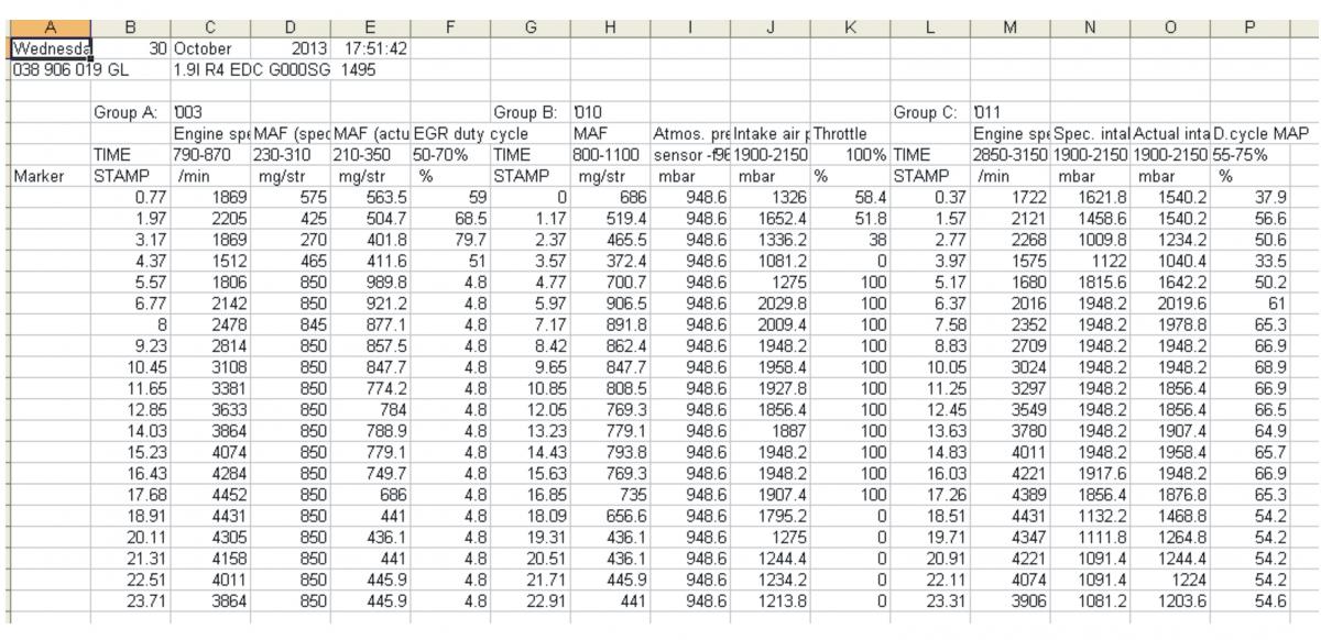

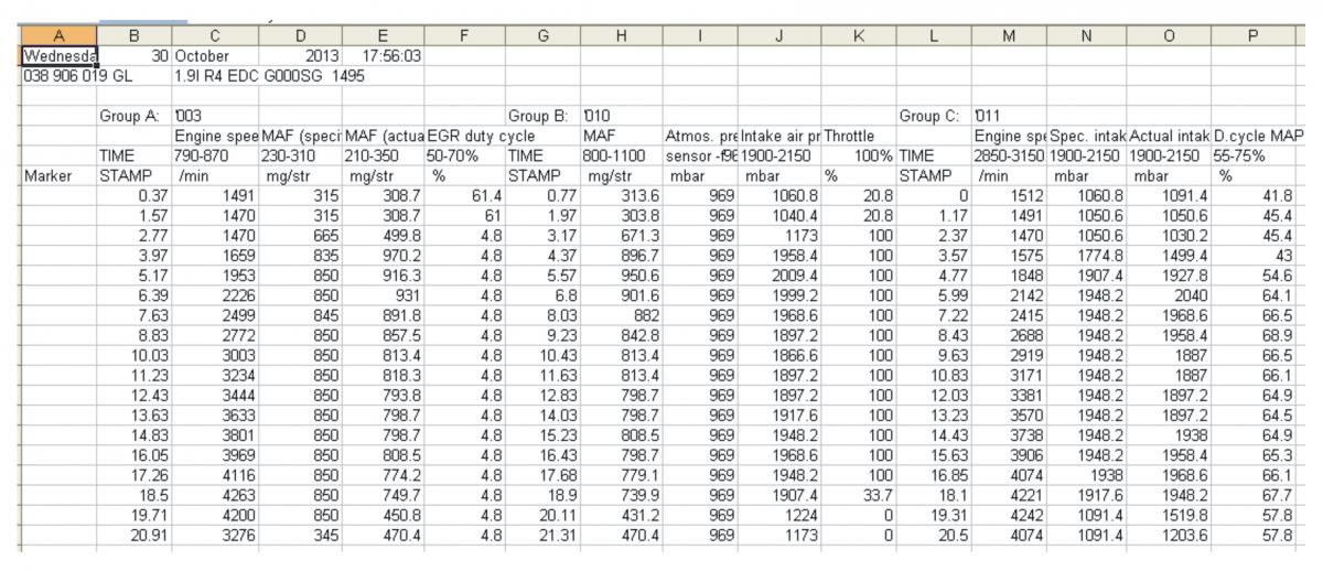

Salut. Cu ajutorul colegului nostru RO-VW (multumesc inca 1 NELU,mai sunt si oameni buni in tara asta) am reusit sa fac 2 log-uri in mers. Va rog sa le Interpretati (eu nu prea le stiu "citi") si sa-mi spuneti in ce stare e masina mea. Primul l-am facut pe un drum relativ drept, al doilea in putina urcare

Parerea mea e ca debimetru este la a 2 a tinerete deoarece in WOT la 3000 rpm valoarea MAF masurata scade sub 900.
Daca ai posibilitatea sa iei unul nou de proba si sa refaci  Logul vei vedea singur diferenta, in rest arata destul de bine.
Bafta in a lua o buna decizie.
Multumesc de promtitudine. Crezi ca ar trebui schimbat MAF-ul? Poate mai intra cineva si mai aflu vreo parere. Multumesc.
