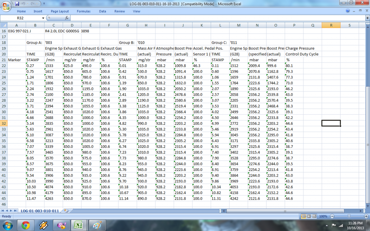

Buna seara, de ceva timp am probleme cu masina [passat b6 / 2006 2.0tdi PD, cod motor BMP, 103kw] si in seara aceasta am reusit sa fac o scanare la un coleg. Ideea este ca nu prea stiu sa o interpretez, ma poate ajuta cineva va rog frumos?
In special am facut scanarea, cu scopul determinarii problemei principale (din punctul meu de vedere, cea care se simte la condus), mici intreruperi de accelerare insotite de un zgomot (ca si cum ai astupa furtunul unui aspirator, imi cer scuze pentru comparatia ciudata), nu se intampla tot timpul (astazi a facut toata ziua, dar seara la "test-drive" nu a mai facut, am condus tot eu), de obicei in trapta 2,3 ...si in intervalul 1900-2400 turatii. Am urmatorul log:
post-115397-0-44720600-1381955952_thumb.post-115397-0-40224600-1381955953_thumb.
Cei care au vreo idee despre ce ar fi vorba, ma puteti ajuta cu o parere va rog frumos?
Din ce vad, ai suprapresiune, dupa care N75 lucreaza sa normalizeze presiunea, iar iti creste.
acum, ori ai geometria la turbina murdara, ori te actuatorul turbine iti joaca feste. Merg pe prima varianta.

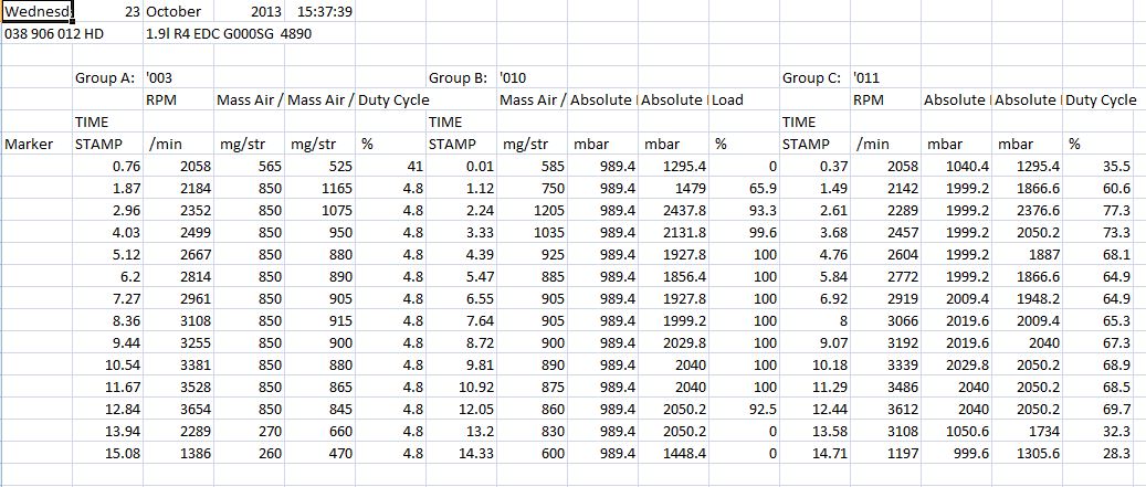

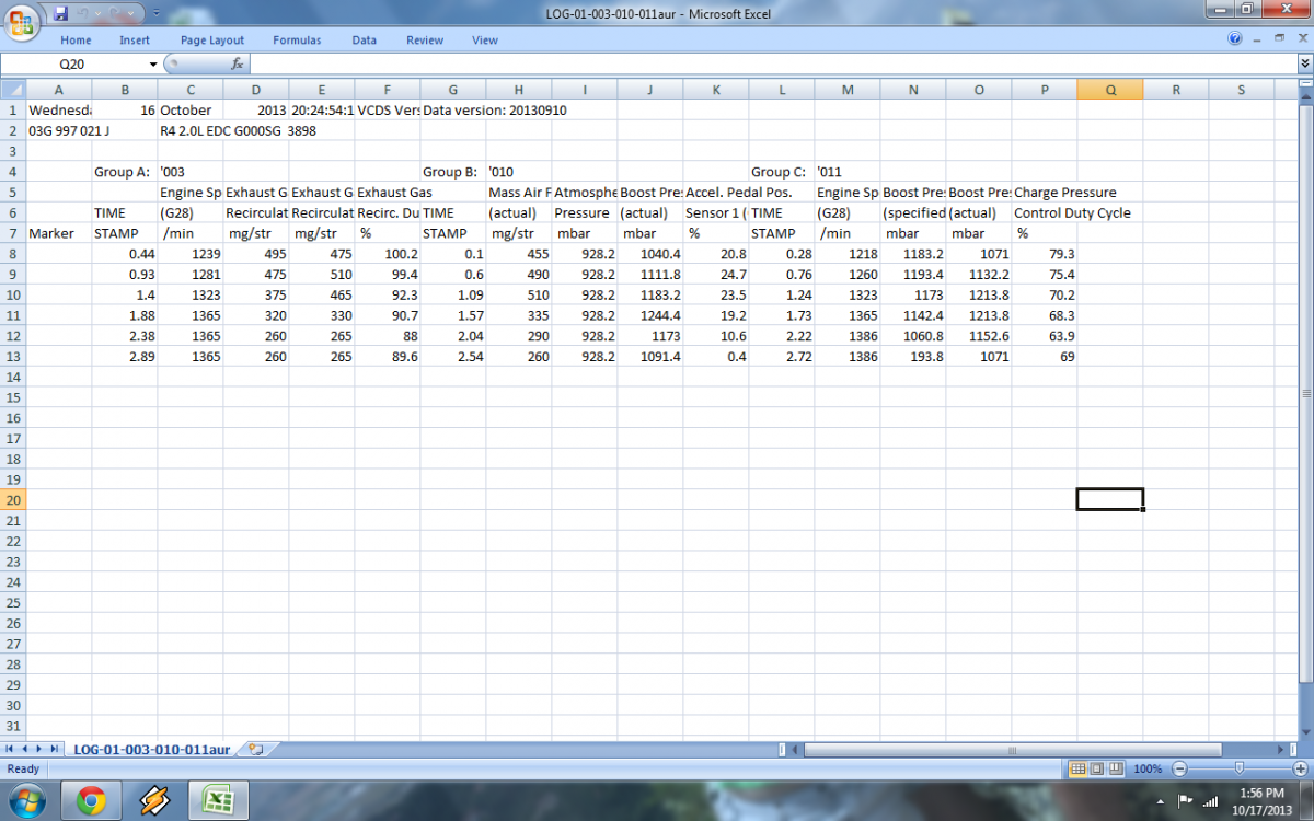

eu cred ca prietenul asta al tau a incurcat putin logurile, deoarece primul log din poza cu 2 loguri este de la o masina cu EDC 15 se vede la valoarea EGR cycle duty care arata 4.8% semnificand EGR inchis.
urmaroarele loguri sunt de la un EDC 16( ceea ce cred ca iti apartin) unde  EGR arata o valoare de 100.6% semnificand EGR inchis.
Se poate observa si la presiunea atmosferica unde o data e 928 si alta e 938.

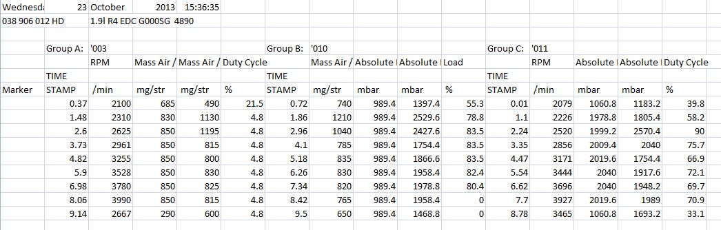

in prima poza sunt 2 loguri ,
Logul se face la WOT, la WOT EGR ul e inchis, in primul log avem ERG Duty  4.8% in al 2 lea avem 100.0% , deci  la edc 15  4.8 semnifica  EGR inchis , la EDC 16 100% semnifica EGR inchis, la primul log avem intervalele valorilor standard in al 2 lea lipsesc.
La Turbo e la fel in primul log  D -Cycle MAP creste de la 30% la 68%  si ne da un interval de la 45- 95% specific EDC 15 iar in logul al 2 lea Duty cycle scade de la 80  la 40 % specific edc 16.
LOgul din poza a 2 a  este facut pe acelasi EDC ca logul al 2 lea din prima poza , suspect este primul log din prima poza, de aceea ptr mine ceva e putred.
Presiunea atmosferica in primul log este de 938.4 in al doilea scade la 928,2  deci a facut logul urcand Tampa...nu cred
Din punctul meu de vedere primul log este aplicat, si nu are nimic in comun cu al 2 log, de aceea nici nu se vede sus stanga seria EDC ului, si e posibil sa fie aplicat unul gresit.
