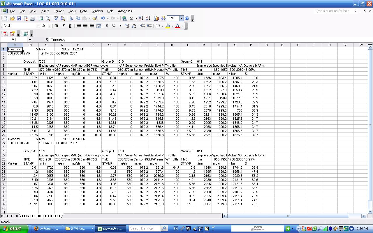

ia log-ul in format csv si arhiveaza-l
L-am facut si rar dar tot nu ma lasa sa-l incarc,mai e o problema mi-e nici in excel nu le arata asa ca cel postat de colegul @MasinaPoporului,la mine tot sub forma de purcoi le arata,habar nu am de ce !!!
Sper sa intelegeti ceva ca nu ma lasat sa-l incarc decat sub forma de word,mai urmeaza sa fac in grupurile 4 si 15 asa cum mi-a recomandat swat cat,astazi sper sa le fac.

Daca foloseai functia SEARCH ai fi gasit topicul asta unde iti explica, cum sa il faci sa-ti arate ca in printscreen-ul colegului de mai sus... :D

Multumesc colegilor Cipos,pt interpretarea logurilor si lui Aryes 13 pt indrumare,am schimbat office-ul si acum logurile le pune regulamentar nu cum era mai devreme sub forma de "gramada",acum mai trebuie sa fac loguri in grupurile 4 si 15 . Seara buna! ;)

Am reusit sa fac si logurile in 4si15 si pe langa acelea le-am refacut si pe cele din 3,10,11,pt ca cele de data trecuta erau varza,noroc cu Cipos ca sa chinuit sa intelega ceva din ele. :))
