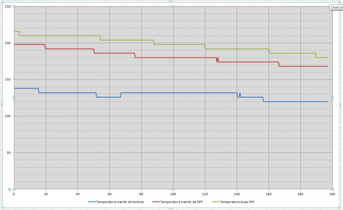

Salut, pe scurt, DPF se regenera des (~100km) dat jos, curatat la odorhei, montat, schimbat un senzor de temperatura (nr2) si senzorul de presiune diferentiala.
DPF-ul isi face tot asa des regenerarea.
Indiferent de valoarea care o pun la Engine adatptation, la Carbon Mass (0,1,10 am incercat) , se incarca la fel de repede. Cat de repde? Cam la 200 de metri creste cu 0.1%, asta indiferent daca merg tare, sau incet, daca merg in oras sau inafara..
Chestie care mi se pare anormala.. urmariti temperaturile .. inainte de turbo, inainte de dpf, in dpf,  dupa dpf
O alta chestie interesanta, pe 67 aveam 6.5 mbar cand am plecat de acasa, si 6.5 cand am ajuns la job, dar incarcarea dpf a crescut. Cum poate creste, daca diferenta de presiune sesizata este la fel???

Te rog sa-mi spui cum interpretezi tu graficul urmator, de ce arata asa? Este provenit chiar de la motorul masinii mele, 2.0 TDI CR, facut in timpul rularii la ralanti pentru aproximativ 3 minute.

Referitor la graficul tau, in ce regim se afla in acel moment?
Daca sustii ca ai o crestere de temperatura de 50gr.C doar din oxidarea din catalizator, cred ca ai o problema cu arderea in motor.
