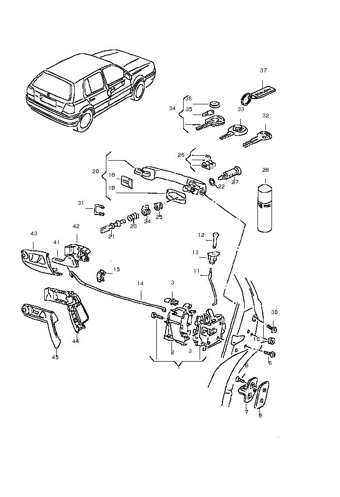

Salutare! Daca stie cineva, poate ma ajuta si pe mine. Vreau sa inlocuiesc toate garniturile exterioare de la clantele usilor (cate 2 pentru fiecare clanta) si as dori niste coduri ceva. Si pentru cine a mai facut operatiunea... se defac greu clantele?
BASIC GERMAN PRICELIST
part number 1H0837209 - piesa nr. 18
Partnumber Title Price 1H0837209 UNTERLAGE 0.99 Euro
part number 1H0837211B - piesa nr. 19
Partnumber Title Price 1H0837211B UNTERLAGE 1.1 Euro
post-53719-0-45724000-1317288767_thumb.j
Multumesc, colegu'! Sa inteleg din schema ca operatiunea e foarte simpla, am de desfacut doar un surub pentru a demonta clanta.

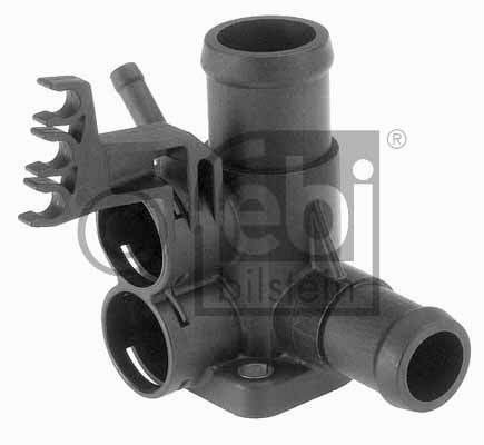

Caut codul pt. flansa de apa care vine in fata la chiulasa si are senzorul de apa in ea. Motor 1.8 ADZ.
Am comandat si mi-a venit cu loc pentru doi senzori :grrrrrr:
037121132E iti vine cu 2 gauri dar la una din ele iti vine un dop 357121140,FEBI BILSTEIN 12428;

Am gasit si eu codul dupa ce am demontat-o, dar la magazin da doar cu 2 gauri. Pana la urma am montat-o pe cea cu doua gauri si am bagat inca o sonda de pe cealalta masina.

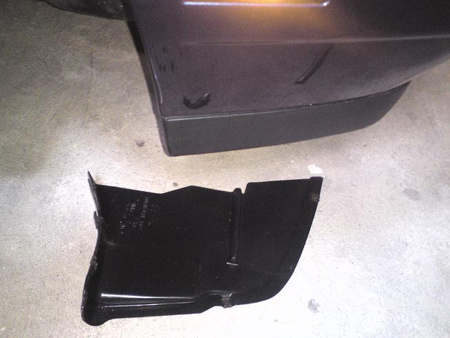

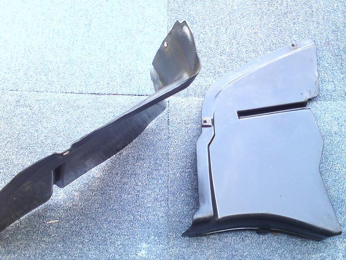

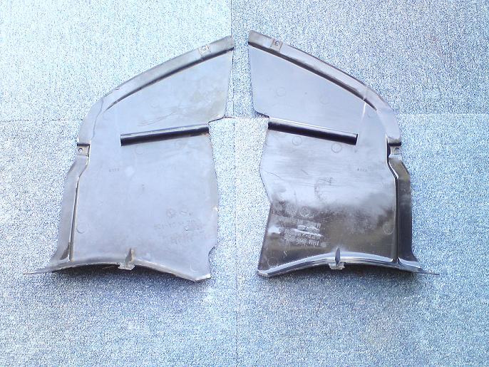

Imi poate spune si mie cineva codul la aparatorile astea?

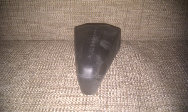

Am avut o problema cu macaraua din usa pasagerului si a trebuit sa o schimb, in usa am gasit o chestie al carui scop nu il inteleg, atasez niste poze poate ma lamureste cineva. Are un cod pe ea KTO 1H0 837 323
post-47376-0-54535200-1324071610_thumb.j
post-47376-0-22865700-1324071611_thumb.j
post-47376-0-77019000-1324071611_thumb.j
E teaca in care iti intra opritorul de la usa cand aceeasta este inchisa.Monteaza piesa la loc.
post-64586-0-47295200-1324104175_thumb.j
Aha, am inteles acuma, dar ce rol are teaca aia, ea era cazuta in usa si nu era apa in interior, sau e doar asa sa protejeze opritorul ?
are rol protector pt interiorul usii,sa nu se prelinga apa la langa opritor..etc..etc.
Ok, o voi monta cat mai repede, multumesc pentru raspunsul prompt.
