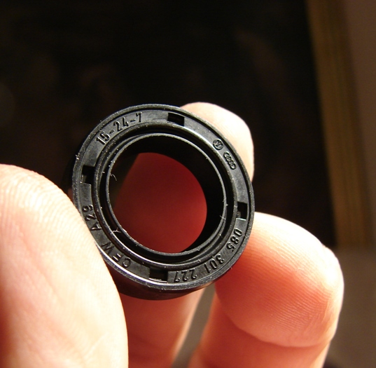

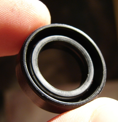

@PatrikTM-daca este ca la lupo si are dimensiunile 24x15x7 atunci codul original este 085 301 227. Se gasesc si pe producator dar eu zic sa iei de la reprezentanta, eu am dat pe el vreo 30 ron. cred ca si la tine este tot asta pt. ca dupa cum zice in atasament se foloseste si la MK3.
@ovidiu89-nu trebuie data cutia jos. spre exemplificare ai in atasament cum se face la lupo, cred ca si la golf e la fel.
Ca o observatie la acest simering: de cand am cumparat masina acum 2 ani cutia era umeda de ulei in zona lui, dar verificand nivelul am constatat ca nu era scazut (la scoaterea busonului dadea ulei pe afara, ultima oara am verificat acum cateva zile), asa ca l-am cumparat mai mult ca sa-l am in cazul in care o sa curga mai tare, dar din cate am discutat cu mai multi si dupa ce-l schimbi in cateva luni tot se umezeste cutia, asa ca poate merge asa mult si bine. Scuze de :offtopic:
Ca o observatie la acest simering: de cand am cumparat masina acum 2 ani cutia era umeda de ulei in zona lui, dar verificand nivelul am constatat ca nu era scazut (la scoaterea busonului dadea ulei pe afara, ultima oara am verificat acum cateva zile), asa ca l-am cumparat mai mult ca sa-l am in cazul in care o sa curga mai tare, dar din cate am discutat cu mai multi si dupa ce-l schimbi in cateva luni tot se umezeste cutia, asa ca poate merge asa mult si bine. Scuze de :)

Am schimbat simeringul si din nou aceiasi problema dar acuma curge ceva mai tare.Raman ceva pete de ulei sub masina.Ce imi recomandati?Ce ar putea sa aiba?Mentionez ca am schimbat si uleiul in cutie.
Modificat de PatrikTM
Daca raman pete de ulei sub masina si provin de la cutie trebuie remediata urgent.
Daca uleiul curge pe la oring din doua una: ori nu a fost montat corespunzator, desi este foarte simplu de montat, dar am vazut situatia ta la un Opel montat la reprezentanta, ori oringul nu a fost de dimensiunea care trebuie.
Trebuie sa te uiti pe unde curge exact pe langa tija sau pe langa oring.
  On 16.11.2010 at 14:26, PatrikTM a scris:
Daca ai joc la tija care intra in cutie, chiar daca schimbi simeringul tot o sa curga. Daca nu ai joc, ori nu e dimensiunea care trebuie ori nu a fost pus bine simeringul.
Ok o sa vad ce se poate face.Dar chiar nu a schimbat nimeni simeringul acela?Eu l-am comandat dupa specificatile lui lupo_bv(merci pentru ajutor).Cel putin la prima vedere cand l-am scos pe cel vechi semana cu asta nou(adica parea sa aiba acelasi dimensiuni).
Scrie pe simering dimensiunile. Eu am schimbat la mine de 2 ori dar am joc la tija si incepe sa se umezeasca tija iar dupa 2 zile. Am renuntat sa mai schimb si completez cu ulei (~ 100ml /an).
  On 19.11.2010 at 6:40, b-66-six a scris:
Dimensiunile simeringului sunt acelasi indiferent de motorizare?Pana acuma si la mine se umezea si m-am gandit sa nu curga mai tare.Am fost la un prieten mecanic si m-a schimbat simerigul(el zice ca nu am joc la tija) diferenta este ca acuma picura ceva mai tare.
De umezit se umezeste oricum dupa un timp mai mult sau mai putin scurt, indiferent daca ai joc sau nu la tija, ideea este sa nu picure pt. ca atunci se pierde prea mult.

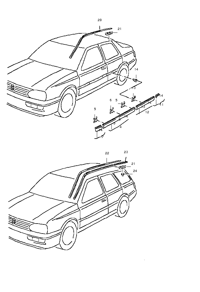

poate sa-mi spuna si mie cineva care stie mai multe, care este codul la clemele de prindere a chederului(ornamentului) exterior care vine de pe marginea parbrizului, longitudinal spre in spate, pe deasupra usilor ???
In poza ar fi nr.21, dar ele sunt mai multe.
Am incercat la dezmembrari dar erau ,,coapte,, si s-au rupt

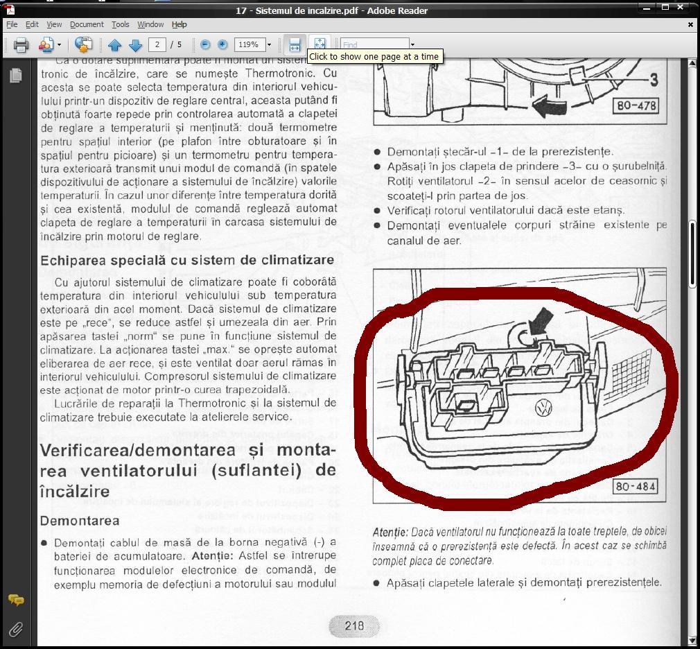

Salut. Am nevoie de codul mufelor care intra in prerezistenta aerotermei. Eu am gasi codul 1J0972754 la cea cu 4 pini dar nu stiu daca e corect.Multumesc
