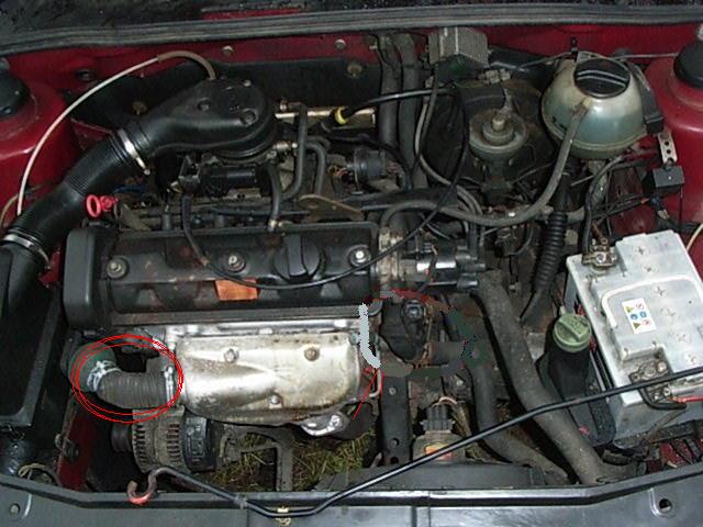

ce cod are furtunul care aduce aerul incalzit de la motor la filtrul de aer? (incercuit in imagine cu rosu)
037129627E
Nu merita sa cumperi nou. Gasesti la dezmembrari in stare buna.
Modificat de Tracto
  chi_luci a scris:
Ai filtru sport? Sub tabla aia lucioasa ce este?
Tabla lucioasa are rol in a incalzi aerul pe care motorul il aspira. Tabla este montata pe galeria de evacuare, se incinge iar prin intermediul furtunului pentru care chi_luci a cerut codul incalzeste aerul aspirat .

  chi_luci a scris:
ce e "frate" cu nivelul ala la antigel asa mare?
mai scoate si tu din el,ca doar nu degeaa a pus neamtul semn de max si minim.
dupa va mirati de ce se sparg furtunele sau mai stiu eu ce defecte\
PS nu te supara pe mine ,nu te cert decat iti atrag atentia
:blackeye[1]:
Cred ca are preaplinul infundat. La mine daca depasesc max la prima pornire la 90 grade scuipa afara ce e in plus. Nu stiu cum dar e borcanul ud si nivelul revine la normal la max.

  dragosica a scris:
Nici o suparare. Nu e poza masinii mele. E luata de pe net si coincide cu ce e sub capota la mine. E "material didactic" :))
Ma bucur totusi ca ai spirit de observatie

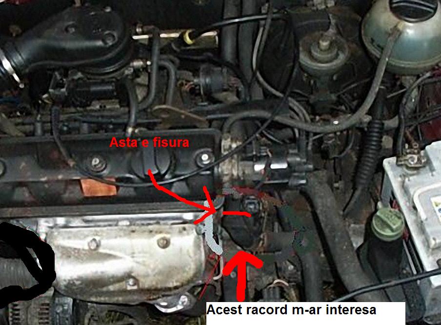

Mi s-a fisurat acest racord in care intra termostatul, m-ati putea ajuta cu un cod si o denumire eventual si un pret aproximativ. Codul motorului e ABD 1.4. Multumesc

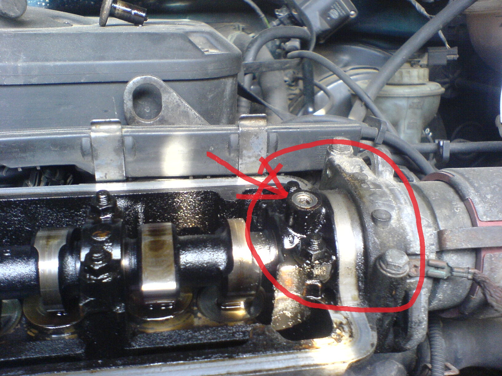

Am observat ca mi se prelinge niste ulei pe la garnitura capacului de chiulasa si am zis sa strang un pic suruburile care prind capacul....am exagerat cu unul si l-am rupt. Codul de la surub l-am gasit dat cel al lagarului de ax nu, ma puteti ajuta?
Motorul e 1.6 AEE.
