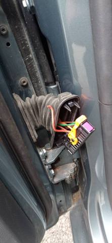

horinceanu daniel
Salutare , am un vw jetta 2006 , geamul din stanga fata se deschide in trepte cu cate un centimetru la fiecare apasare ,la primul scat , la inchidere la fel , daca deschid portiera nu mai functioneaza deloc , din telecomanda daca tin apasat pe descuiat toate geamurile coboara normal doar acesta de la sofer coboara aproximativ un centimetru . A mai intalnit cineva aceasta problema ? Ce e de facut ?
Verifica firele din mansonul dintre usa si stalp.
horinceanu daniel
am miscat
de mansonul dintre usa si stalp si nu mai functioneaza geamul deloc , e clar , ai avut dreptate , de aici e problema , trebuie schimbat cablajul cu totul sau pot remedia altfel ? cum scot mansonul ? trag de el pur si simplu ?
Modificat de horinceanu daniel
Da, are sus o clema, apesi pe ea si tragi spre usa. Se repara cablajul
horinceanu daniel
este un fir rupt si doua cu izolatia   crapata   dar nu ajung la capatul celalalt al firului rupt pentru al repara din cauza mansonului134853334_986bbb6e-e545-4337-ac20-ef2593abb42a(1).thumb.jpg.16ace3f0b3b91fadf0e47121e8478d3c.jpg
Desfaci fata de usa interiora si o sa poti trage afara o parte de instalație,  sa poti reface.
horinceanu daniel
dupa ce mia scris Ai Bundy ca e posibil sa fie de la fire am miscat de manson si nu mai functiona geamul deloc , am gasit un fir rupt , acum le-am reparat dar geamul are aceleasi simptome ca la inceput -coboara si urca in trepte , la o apasare pe buton se deplaseaza 1-2 cm
