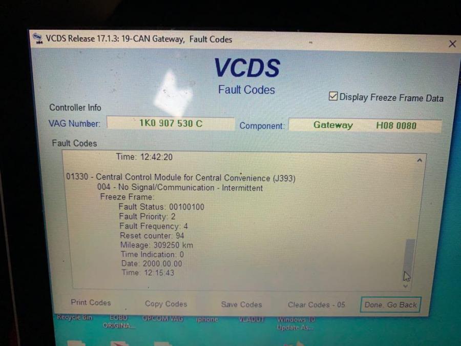

Salutare tuturor. Am si eu o problema cu geamurile electrice pe spate ( Golf 5 1.9 TDI PD 77kw Cod motor BKC) Inainte de toate, "povestea" e-n felul urmator: Acum cateva luni nu mai functiona usa dreapta spate = "nu mai functiona" in ideea ca, la descuierea din telecomanda, nu se descuia usa dreapta spate (rareori se descuia); totul bine si frumos, bine ca mergea "la manual". De vreo 4-5 zile, am observat ca nu se mai incuia din telecomanda, nici din cheie (asta, fiind miercuri); joi am facut o scanare cu vcds, din tester, si am incercat s-o iau pas cu pas; dupa ce am incuiat si descuiat usa de mai multe ori, sa vad daca se aude motorasul respectiv, fara sa fac vreo codare, fara nimic, mi-au picat si geamurile spate (ambele; picat= nu se mai coboara din telecomanda niciun geam, si nu se coboara/urca nici de pe butoanele din fata, nici de pe butoanele din spate). Am verificat sigurantele din stanga volanului, sunt ok, le-am testat si cu multimetrul; nimic. M-am uitat si la cablurile acelea din usa , nu am vazut nimic "ciudat/rupt"; in momentul respectiv am observat o eroare pe modulul de control, si-am sters-o; acum erorile difera. Daca intru pe usi in vcds, nu functioneaza, imi da "no response from controller" pe fiecare; in CAN/Gateway, imi aparea asa:, ca-n imaginea atasata:
01330 - Central Control Module for Central Convenience (J393)
004 - Mp Signal/ Communication - Intermittent
Dupa stergere, nu mi-a mai dat eroare. Cu incuiatul, pe usa dreapta, mi-am dat comanda de unitatea respectiva (stiu ca se curata, se repara, dar n-am avut de unde sa inlocuiesc switch-ul ala; am reusit sa-l fac sa- mearga, dar cand l-am pus, n-a vrut nicidecum sa functioneze); si am dat comanda de unul intreg. Macar sa ramana "de rezerva", sa-l pun pe cel cumparat si acesta sa ramana "in plus".
Intrebarea mea, cum rezolv astea, cele J388 si J389? Z35-ul, stiu ca nu merge, la ultima eroare, n-am facut rost de altul sa-l schimb.
Sa scot modulul de control, e cel din torpedou, nu? Are vreo siguranta, vreun releu ceva? Sau exista vreun fel de "calculator/modul" (sau cum se numeste) pe usa, ceva? Ma refer la butonasele de ridicat si coborat geamurile. Vreo idee @Al Bundy @F l o r i n ? Multumesc anticipat!
PS: Acestea sunt singurele erori pe care le da pe partea aceasta. Nu Inteleg de ce nu-mi arata usile spate pe VCDS.
                Address 19: CAN Gateway       Labels: 1K0-907-530-V1.clb
Control Module Part Number: 1K0 907 530 C    HW: 1K0 907 951
  Component and/or Version: Gateway         H08 0080
           Software Coding: 3D3F0B40070002
            Work Shop Code: WSC 01392 785 00200
                      VCID: 275C789F9681087988-8072
3 Faults Found:
01333 - Door Control Module; Rear Left (J388)
            004 - No Signal/Communication
             Freeze Frame:
                    Fault Status: 01100100
                    Fault Priority: 2
                    Fault Frequency: 2
                    Reset counter: 78
                    Mileage: 309940 km
                    Time Indication: 0
                    Date: 2000.00.00
                    Time: 12:04:22
01334 - Door Control Module; Rear Right (J389)
             Freeze Frame:
                    Fault Priority: 2
                    Fault Frequency: 2
                    Reset counter: 78
                    Mileage: 309940 km
                    Time Indication: 0
                    Date: 2000.00.00
                    Time: 12:04:22
00483 - Control Module for Auxiliary Air Heater
             Freeze Frame:
                    Fault Priority: 2
                    Fault Frequency: 24
                    Reset counter: 78
                    Mileage: 309940 km
                    Time Indication: 0
                    Date: 2000.00.00
                    Time: 12:04:23
