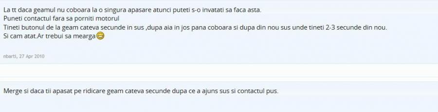

scuze ca ma bag dar si eu odata am avut problema asta si a trebuit sa invat geamul din nou sa stie care e cursa finala.
asta in cazul in care nu merge ridicarea/coborarea automata.
