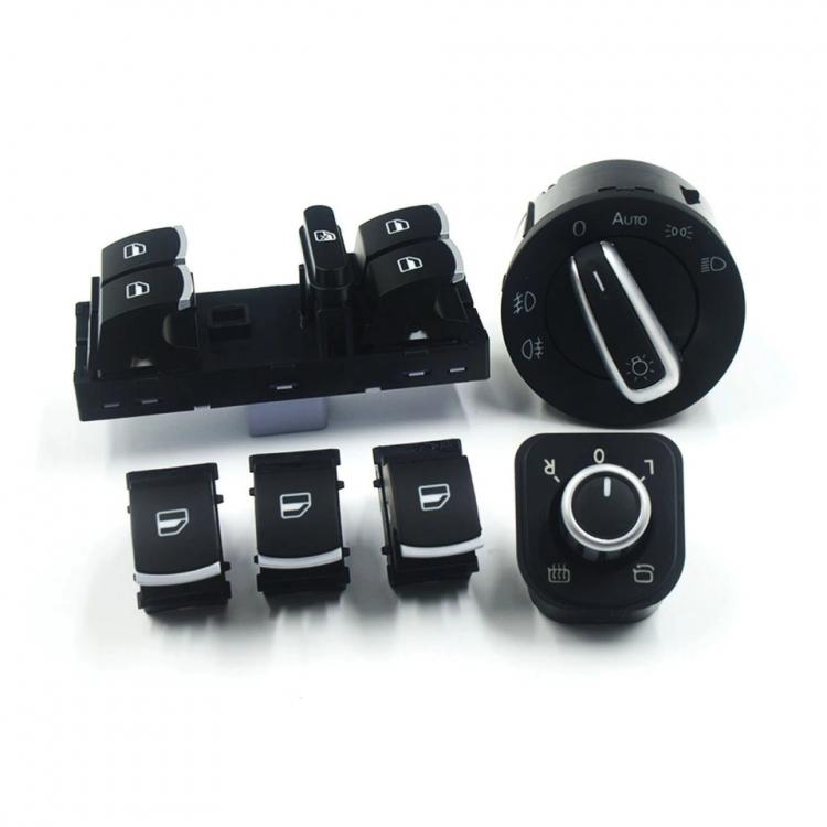

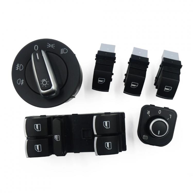

Eu le am schimbat la toate usile plus switch oglinda plus comutator faruri in 10 min. La usa sofer e cel mai usor, la celelalte cam te zgarii daca nu vrei sa dai fata de usa jos.. eu nu am vrut.
PS: 27 usd cu tot cu transport tot ce am enumerat mai sus. In magazin e 120 ron doar cel pentru faruri si nici nu stiu daca OEM.
este ca dezaburirea oglinzii merge pe pozitia de pliere?
Nu au pozitie de pliere, sus e dezaburirea. Dar nu am incercat daca merge.
Exista si varianta cu pliere.
Modificat de Adriannnnn
pai de aia te-am intrebat ca si eu am schimbat tot setul, dar butonul e cu pliere si dezaburirea merge pe pozitia de pliere, tu daca n-ai pozitia aia e posibil sa mearga normal sau sa nu mearga deloc
daca e pe mijloc iti merge, daca e intr-o parte nu cred ca o sa mearga, e cablajul facut altfel si nu poti sa inversezi nimic, dar din poza s-ar vedea pe mijloc sus

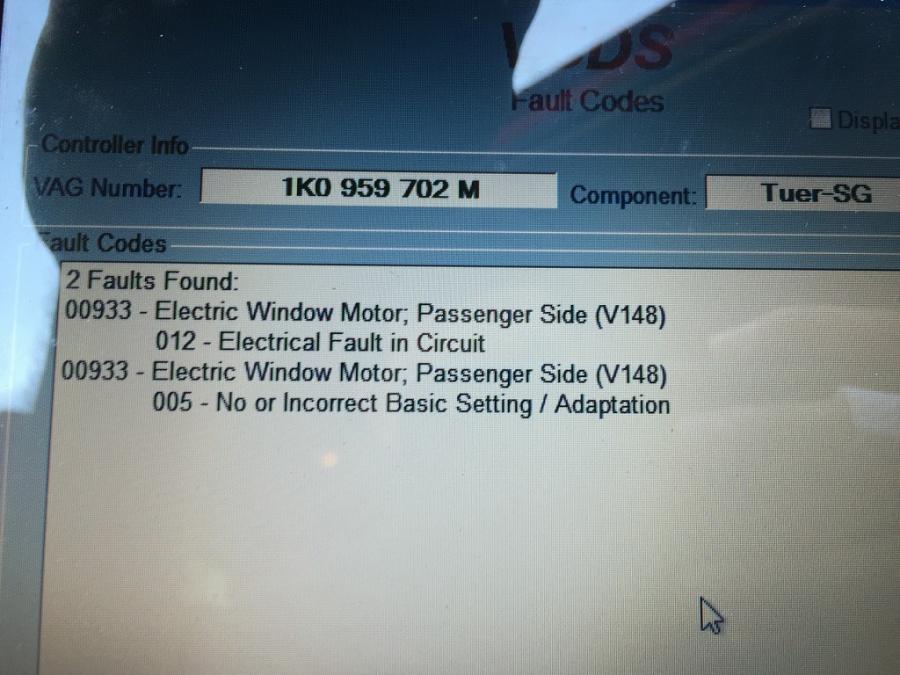

Salutare, dupa cateva luni de indurat, incep sa nu mai suport problema cu geamul. Acesta urca si coboara maxim 1-2 cm la fiecare actionare de buton de pe orice parte, in rest toate functiile electrice ale usii functioneaza perfect, sa fie din cablajul de la usa(din diagnoza eu asa inteleg) sau din motoras?
Cred ca e din calc de usa, nu mai citeste turatia  motorului.
Deci problema s ar rezolva prin schimbarea calc ușii? Mulțumesc pt rasp
Geamul dreapta fata nu se mai deschide prin functia confort (sau impuls), uneori. Am incercat sa-l 'invat', tinind apasat butonul pe deschidere, pe inchidere si degeaba. Urca prin impuls, dar nu coboara la fel.
Ce solutii mai cunoasteti? Multumesc!
Modificat de Daxx
buton defect sau calculator de usa cu probleme.
incearca intai cu alte butoane, de proba
A mai facut asa si nu stiu prin ce manevra l-am repus in functiune, normal. A mers o perioada, acum iar nu mai coboara cu impuls.

Salut, revin si eu cu o întrebare, am o problema cu geamul dreapta fata(am postat mai sus) si m am decis sa schimb tot ansamblul motoras+calculator, acum vine dilema, din ce am citit pe forum exista 3 tipuri de generații, eu am gen 3 cod 1k0 959 702 M, am găsit multe cu J si N, se potrivesc acestea? Pot sa folosesc orice litera dupa M inclusiv?
Modificat de mva987
1k0 959 702 N este Gen 3 - merge.
