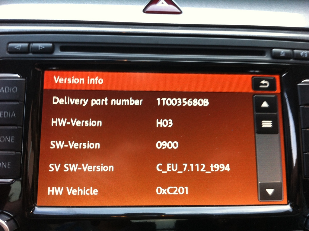

Mi-am facut si eu codarea la RNS 510 cu meniul secret, si am cautat ce model de RNS 510 am, dar nu stiu sigur. Este C cumva..?
Daca da, inseamna ca pot face Update la ultimul firmware, fara sa am problemele alea cu descarcarea bateriei sau ce mai este..?
Si inca ceva, scrie acolo la Maps :
- Eastern Europe
- Navteq
- 7420
Asta inseamna ca am Europe De Est 7.2 ?
post-104622-0-58164700-1342897559_thumb.
Modificat de xDaniel
Este versiunea B,vezi ultima litera la Delivery part numer.Ai sw:900.Nu stiu daca merge sa faci update direct la ultimul firmware.Incearca treptat 3810,3970,eventual versiuni anterioare,daca nu merge ultimul.Cauta v8 7693 East Europe pentru harti.
