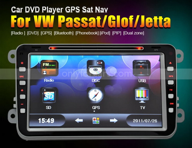

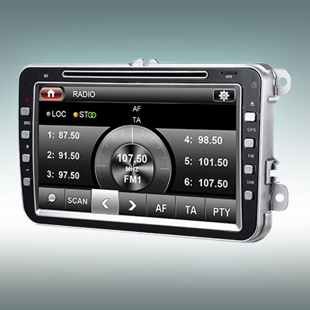

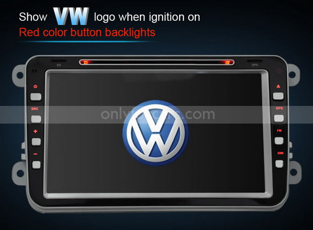

Da, RNS 810, vine pe Phaeton, are ecran de 8 inchi si cam atat in plus fata de RNS 510
nu este RNS810.......este noul model 2012 si se poate vedea in aici, insa nu stiu daca este OEM sau "dedicat".
http://onlyforcars.tumblr.com/
post-84251-0-96964000-1340964941_thumb.j
post-84251-0-08789800-1340964983_thumb.j
post-84251-0-66167800-1340964991_thumb.j
post-84251-0-79668100-1340965000_thumb.j
ce din poze, e ...dedicata Chinei.... :icon_cheesygrin:
Da e china source e cel cu display led ecran de 8 "
Are Gabi pe Golful lui replica asta!
