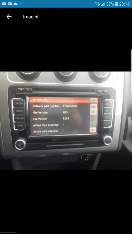

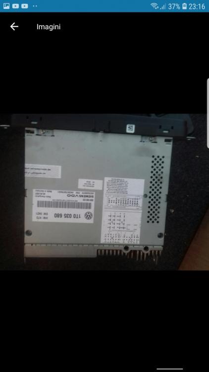

Salut. Am gasit sa achizitionez un rns 510 (vreau sa fac un update de la rcd 510) si vreau sa va rog sa.mi spuneti daca merita sa dau banii pe aceasta unitate. Va las mai jos cateva poze
@stefan-incearca sa pui 5238 din nou,apoi hartile.Se pare ca nu s-a instalat bine update-ul..
@enache-depinde si de pret..e o versiune mai veche de Rns..
@spido1200 lei cel de mai sus , sau varianta cu b la final , la 1300. Se misca decent ? Si daca imi recomanzi una din doua. Multumesc frumos!
Decent. Amandoua sunt cam vechi...de aici si pretul.
