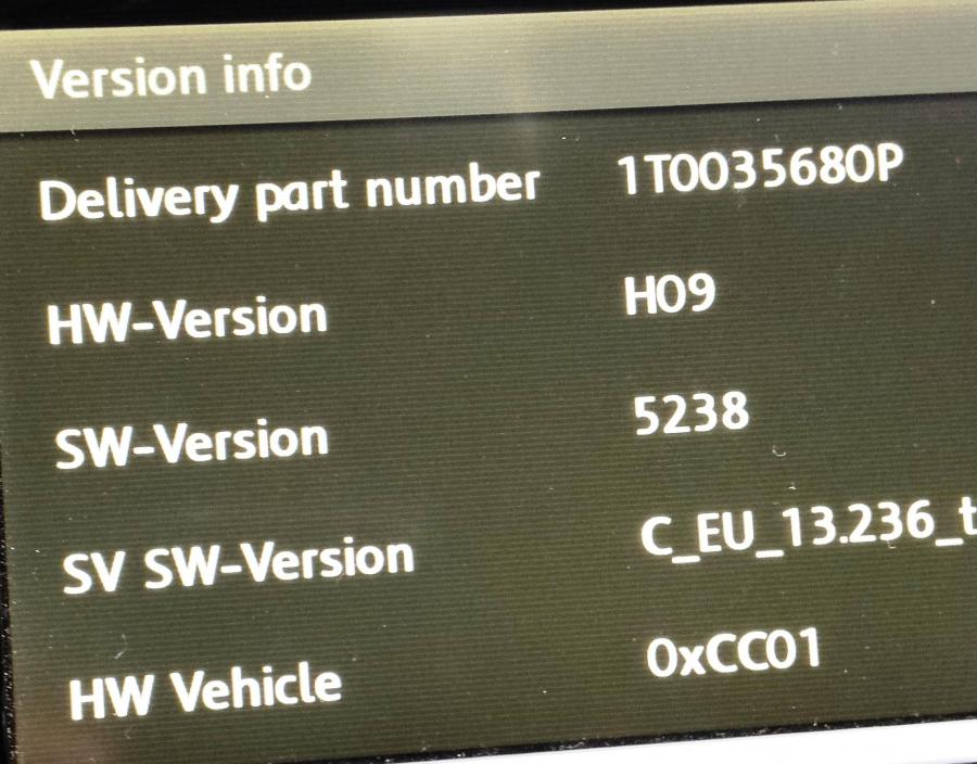

Buna seara,
Am un RNS 510 si as vrea sa bag hartile din Ro,ideea e ca cel care imi face cd-ul m-a intrebar ce soft am dar nu stiu unde sa ma uit.Ma poate ajuta cineva,va rog.
Multumesc anticipat !
Modificat de Alexuta89
Tine apasat pe Setup luung (peste 6 secunde), pana se comuta de pe ecranul pe care esti pe un altul unde, in ''Version Info'' vei gasi informatiile de care are nevoie, ca in imaginea de mai jos:
Modificat de Marius Tut
doar cu 5238 are activat Developer mode. Altfel trebuie activat cu vcds

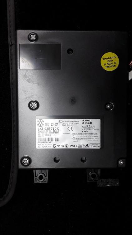

Salut,de o buna perioada de timp fac ceva munca de cercetare referitoare la conectarea telefonului la unitatea RNS 510(streaming audio),dar nu gasit solutia.Problema este cam asa:
-am modul bluetooth pe bord,cel lipit in dreapta navigatiei(cum se vede in poza)si modul bluetooth sub scaun pasager(am atasat poza cu modelul),iesire auxiliar nu am(la anteriorul RNS310 am avut).Cum pot conecta telefonul la unitate,pairing sau orice alta solutie,si oare de ce am nevoie si de modulul bluetooth lipit de bord si de cel de sub scaun?Apreciez orice informatie,daca are cineva rabdare sa imi explice cat mai detaliat ce pot face in cazul asta ,multumesc anticipat!
decadurabolin
Salut. Pe Passat b6 2006 rns510 este singurul care accepta și rămân active comenzile audio de pe volan și maxidot roșu?
@klaus-daca modulul BT este codat corect,face si streaming audio.
@decadurabolin-nu,nu numai rns510..merg si rcd510,310...mai putin rns315/310.
