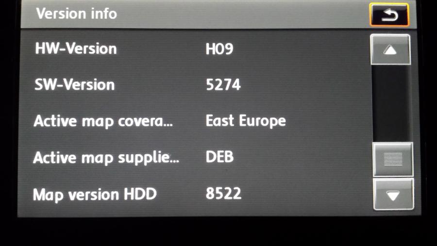

M-a mancat undeva, si am vrut in loc de firmware 5238 si v14 la harti, sa am firmware 5274 si v15.(8517 sau 8522)   Amandoua au mers perfect - ca instalare - doar ca dupa asta, GPS-ul ramane intepenit undeva prin Germania,  pe la N 50'34'07' si E 08'30;26'' . Dupa mai multe incercari si update-uri, pentru ca tot asa ramane (desi arata ca antena este conectata si ca urmareste 1-3 sateliti din vreo 11-12), am facut downgrade la 5238 ba chiar si la v14. Insa, a intelepenit cu GPS-ul tot acolo.
Stie cineva de ce, sau care ar fi solutia?! (am 1T0035680P. Apropo: daca SW este firmware, ce este HW, unde la mine este HW09?!).
Modificat de Marius Tut
HW este partea fizica a aparatului..versiunea de componente electronice.
Incearca un soft reset.
In mod normal ii trebuie 10-15 minute sa-si revina complet. Plimba-te putin cu masina, ar trebui sa-si gaseasca satelitii si pozitia. Daca nu, las-o cateva ore si revino sa verifici
Intr-adevar, nu prea circul. Credeam ca totul se rezolva pe loc, in parcare. Totusi, duminica am facut 8 km dus, 8 intors si tot teapan a fost. Intre timp, tot am reinstalat softuri, deci nu l-am lasat in pace. Astazi, cand am venit de la serviciu, am constatat ca s-a localizat la adresa unde stau. Insa, m-am dezumflat dupa ce am plecat vreo 2 km, pentru ca nu misca nimic. Cand m-am reintors, aproape de casa, a inceput sa miste !!!!
O sa-l las sa se odihneasca mai mult, numai ca am impresia ca, daca o las in parcare, fara curent, nu cred ca ajuta. Probabil ca-i trebuie timp - alimentat.
Insa, ai dreptate, trebuie sa am rabdare si s-o scot la plimbare.

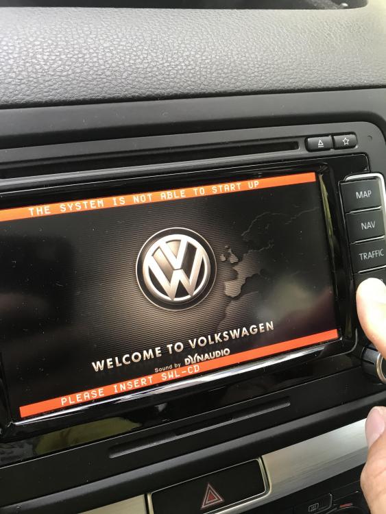

Am vrut sa instale versiunea 13. Nu a mers cu dvd ul. Cu map tool am facut versiunea pentru sd si la 31% sa blocat. Fara sd si fara cd nu mai porneste. Ce e de facut ? :(.
LA 31% sta cam vreo 45 minute, dupa asta da cd-ul afara. CAt ai asteptat ?
Am asteptat si pana a dat cd ul afara
Dar cu eroor (time out) ............
SWL TIMEOUT
Modificat de yanni
in mod normal ar trebui sa iese singur din swl mode,il poti scoate si cu swl_fix.iso....................
Modificat de ioan70

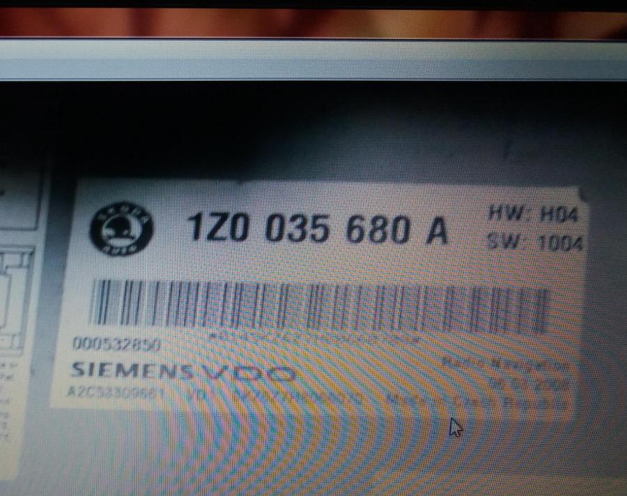

Salut tuturor. Am o unitate columbus RNS510 columbus pe o skoda O2, 2008. Acum vreo  2 ani am facut un upgrade la ea si am rămas fără comenzi pe volan, am inteles ca nu era compatibilă versiunea cu seria unitatii. Rezolvată la reprezentanta cu o versiune care o avea ei pe acolo parca Sw1300 toate bune si frumoase toate comenzile pe volan au revenit fără "mute".Acum de vreo 6 luni nu mi-a mai pornit la contact si a inceput să-mi consume bateria, o pornesc si opresc  manual.As vrea să-i mai fac odata un upgrade ma poate ajuta cineva cu o versiune compatibilă?
1ZO 035680 A
HW:H04
SW:1004
Am si o poza daca va ajuta
alin alinutu
Ok. Mulțumesc. O să le instalez apoi revin
