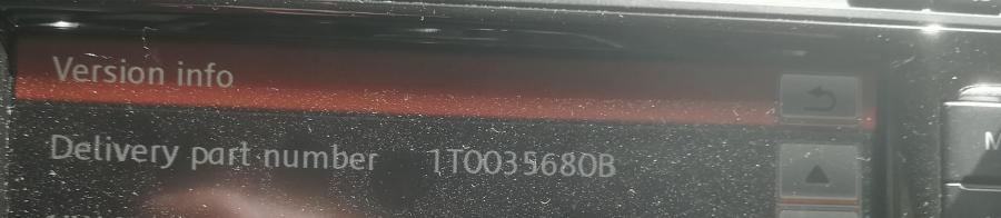

Daca navigatia a fost montata din fabrica pe masina din semnatura, intradevar poate fi versiunea B conform anului, in niciun caz cu DAB. Stii sigur ca e 1T0035680 B?

@george99xxx am o poza înainte de update firmware. O atașez... Păcat ca nu am și în jos sa vad ce scrie la DAB, dar știu sigur ca în al doilea meniu de le setup apărea AM, FM și DAB.
