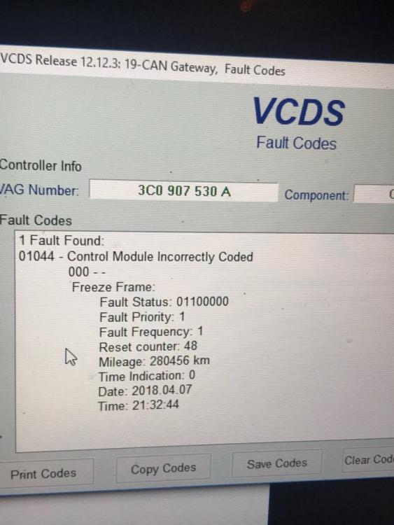

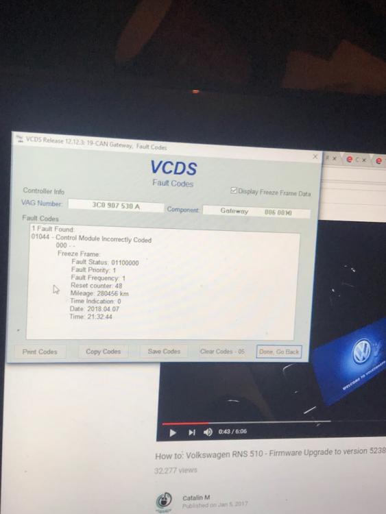

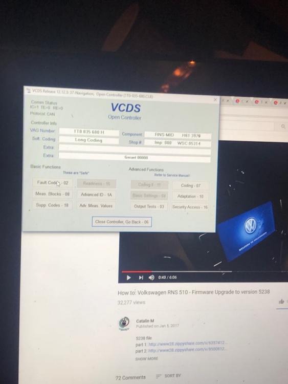

Salut baieti , recent am facut upgrade de firmware la versiunea 5238 si acuma nu imi mai merg senzori de parcare si camera marsarier pe tester imi da eroare la 37navigatie 01044 control module incorectly coded
Pe ecranu navigatiei scrie "optical parking system not available at present"
nu stiti care ar fi problema? Va multumesc
Modificat de fastas
Pai codeaza navigatia corect.
