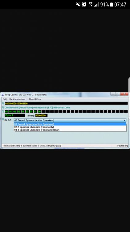

Am facut update la Rns510 de la versiunea aceia cu 4 la cea cu 5 ...Totul ok doar ca a disparut functia de FADE , cea in care aparea o imagine de sus cu scaunele din interiorul masinii si prin care puteai trimite sunetul cum doresti ,in fata in spate stinga dreapta etc .Acum nu mai e decat balans stinga dreapta pe difuzoare . Cum as putea sa recapat aceasta functie ? daca revin la versiunea dinainte de update revine si functia ? E vreun meniu ascuns de unde o pot activa ?

Intri cu vcds pe navi la longcoding si acolo bit3 parca selectezi cum e in poza a 3 optiune si reset la aparat si trebuie sa iti apară
Nu prea are treaba sound system cu fader..
As pune din nou fw.Fader trebuie sa apara si cu sound system si fara.
