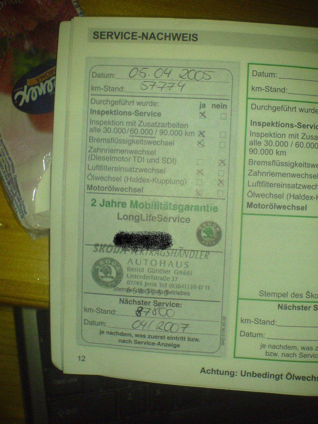

Octavia 1.6 mpi Celebration 2002. La cat se schimba kitul de distributie, a fost adusa din Germania la 86,000 si avea urmatoarea revizie la 87,000 dupa cum scrie pe cartea service si nu pare deloc masluita, acu are 94.000 si nu stiu daca i s-a schimbat distributia la 60.000.Am cautat pe google dar n-am gasit nimic concret.
Deci la cat se schimba la 1.6 mpi, 60k sau 90k ?
Am facut o poza la cartea service poate are cineva idee ce inseamna alea pe acolo.
Modificat de ander
Nu a fost schimbata distributia. E bifat nu la distributie. Cred ca trebuie schimbata la 90.000km, doar daca inspectia vizuala impune acest lucru. E mai sigur sa mergi la un amic in service sa ai o parere avizata.
Modificat de xxfiles

Corectez. la 180000km se schimba la motoarele 1.8, la celelalte pe benzina se controleaza la 90000km si se verifica apoi la fiecare 30000km, nu spune nimic de schimbare. Cartea de service e ptr o masina din 2004.
la fel scrie si aici http://vwforum.ro/index.php?showtopic=34447 la cartea de service.
