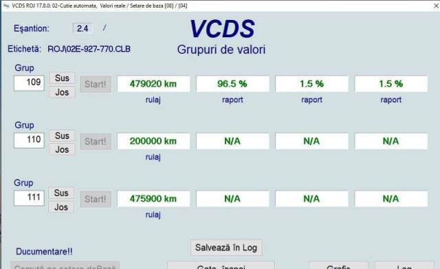

Salutare! Oare cati km are masina mea?  !!!
Masina, nu stiu, dar cutia are in jur de cat scrie acolo in grupul 109.  In grupurile 140 si 141 poti sa vezi inclusiv numarul de ore de functionare defalcat pe diferite temperaturi de operare.
