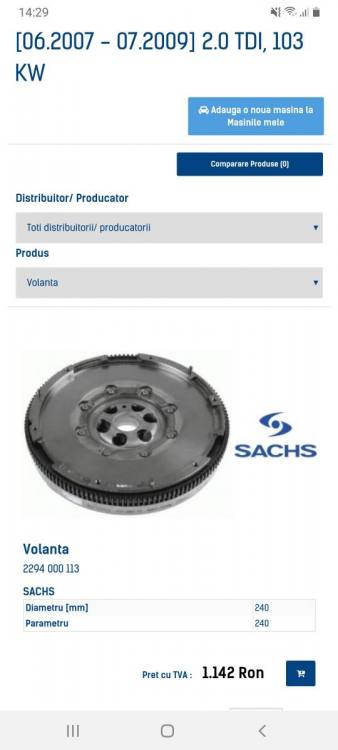

Salutare ! Am achizitionat un passat b6 2.0  dsg si am urmatoarea problema: in anumite momente masina trepideaza , mai ales cand o accelerez mai tare, schimba bine, nu da socuri , nu smuceste. Am observat ca si atunci cand este pe sport trepideaza, se simte cum dardaie ceva in fata, eu m-am gandit c-ar fi un tampon.
A mai intalnit cineva problema?
volant s-ar putea...
Modificat de Kong
Doar 4000 lei la reprezenta,  un fleac :blah:
In primul rand nu imi dau seama ce motorizare ai. Cauzele pot fi multiple. Posibil sa ai roti neechilibrate, sau deformate, probleme la motor, etc. Fa o diagnoza, echilibreaza rotile si vezi dupa aceea.
